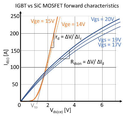

我们已经解释过,WBG半导体支持采用固有快速MOSFET结构,适合非常高的阻断电压。对于谐振模式下的直流-直流转换器,这一点尤为实用。输出特性图(图3a)给出了有关这类器件导通性能的更多信息。Si-IGBT用作比较的参照物;我们可以看到,在某些交叉点上,当接近两种器件的标称电流时,SiC-MOSFET的固有性能更好(压降更低)。这最终产生了一条平坦的效率曲线,并且有利于任何主要在略高于标称功率的轻载条件下工作的转换器。

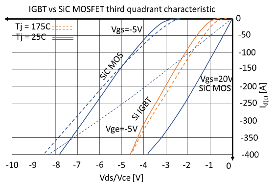

图3. 直接影响功率开关选择的三个最重要电气特性

更高的栅极电压需求:通常,SiC器件具有较宽的带隙以及较高的P型基极层浓度水平(见图2),因此其栅极电压阈值较高,这样主要是为了避免击穿。因此,要在SiC功率MOSFET中达到合理的栅极驱动电压以完全打开沟道,会成为一种根本性的挑战。在图3b中,捕捉到了SiC-MOS和Si-IGBT的典型传输特性。读者会发现,SiC-MOS的沟道打开速度略微“缓慢”,在20V左右时,Rdson达到最小值。鉴于此,栅极驱动器应持续提供20V的栅极电压,最好是可以进行配置。
