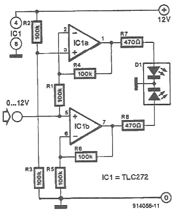

    这种双色 LED 驱动器电路允许驱动双色 LED,该 LED 根据电源电压改变颜色。当电压控制电路输入范围为0V至+12V时,LED灯先呈绿色,然后逐渐由橙黄色变为红色。
    该双色LED驱动电路的供电电压在12V以上时不得超过30V,电阻R7、R8的阻值也应相应改变。
    双色 LED 的两部分(红色和绿色)分别订购:绿色 IC1a 由 R7 和 R8 红色一个与 IC1b 通过。
    AO IC1b 放大等于 2,导致红色 LED 灯从大约 0.5 V 的输入电压开始。当 Uin > Ub / 2 时,这部分照亮到最大亮度,IC1a AO 是一个增益等于 2 的反相放大器
    同相输入是接电位Ub/2,当输入电压小于Ub/2时输出为高电平。当输入电压上升到Ub/2以上时,段绿色LED会亮得更弱,当Uin=Ub时完全熄灭。
