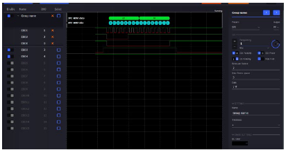

打开Scopy,使能正电源为5 V。在模式发生器中,根据数据手册中AD5626的时序图配置DAC输入信号。从配置SPI信号开始。使用DIO0、DIO1和DIO2创建通道组。如果连接如图7所示,则DIO1表示时钟信号,DIO2表示数据信号,DIO0表示CS信号。在进行SPI分组时,确保数字通道的顺序是正确的(参见图10)。数据手册中指明,高电平和低电平状态下的时钟宽度应达到至少30 ns。由此可计算时钟周期,进而计算最大频率。将时钟频率设为1 MHz。将CLK极性和CLK相位设为1。
由于AD5626是12位DAC,因此通过SPI发送的数据长度应至少为12位。将每帧的字节数设为2,在转换开始时,它会发送16位。在数据文本框中,您可以输入将发送至DAC的值。SPI组通道的信号应类似于AD5626 DAC的时序图。
图8.AD5626试验板连接。
图9.AD5626 SPI时序图。

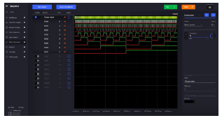

现在,您应该配置LDAC和CLR信号。从数据手册中,我们得知在CLR处于高电平时,移位寄存器的内容会在LDAC的上升沿更新。将DIO4 (CLR)的模式设置为“数值”,输入数值1。只要位是串行传输,LDAC信号(DIO3)的CS下降沿之前应该有一个上升沿,且应处于高电平。为了满足上述条件,DIO3信号可以设置为采用13 kHz频率和160°相位。AD5626数模转换所需的所有输入信号如图9所示。
图10.模式发生器信号设置。
