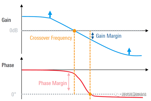

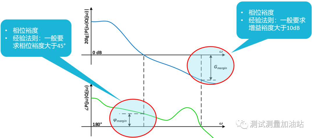

相位裕度(Phase Margin):增益为1,即0dB的时候,相位不能等于-180°。此时离-180°的距离即为相位裕度,即180°+∠P(jω)Q(jω)@ |P(jω)Q(jω)|=1。
增益裕度(Gain Margin):相位为-180°时,增益不能为1(0dB)。此时离增益为1的距离即为增益裕度,即-20lg|P(jω)Q(jω)|@ ∠P(jω)Q(jω)=-180°。
使用开环响应来评价闭环系统的稳定性,通常利用伯德图表示,简单直观,易于工程操作,广受欢迎。
电源环路稳定性的指标
何评定开关电源环路响应稳定的指标?开环特性是一个重要的参数,表征负反馈系的稳定性,一般利用相位裕度(Phase Margin)和增益裕度(Gain Margin)来评定。下面来看看相位裕度、增益裕度、穿越频率 (Crossover Frequency)的定义。
(1) 相位裕度:增益降到 0dB时,此时离-180°的距离即为相位裕度,即增益Gain=0dB时,相位裕度=φ-(-180°)。
(2) 增益裕度:增益曲线在相频曲线达到-180°的频率处对应的增益,即φ=-180°时,增益裕度=0-增益Gain(dB)。
(3) 穿越频率:增益为 0dB时所对应的频率值。
为了减小测量误差,实测一般选取5Ω-10Ω的电阻;干扰信号的大小一般要求其幅度不能超过输出电压的5%,否则测出来的结果是不准确的。
工程中一般认为在室温和标准输入、正常负载条件下,开环回路增益为 0dB(无增益 )的情况下环路的相位裕量要求大于 45°,以确保系统在各种误差和参数变化情况下的稳定性。当负载特性、输入电压变化较大时,需考虑在所有负载状况下以及输入电压范围内的环路相位裕量应大于 30°。穿越频率,又称为频带宽度,频带宽度的大小可以反映控制环路响应的快慢。一般认为带宽越宽,其对负载动态响应的抑制能力就越好,过冲、欠冲越小,恢复时间也就越快,系统从而可以更稳定。但是由于受到右半平面零点的影响,以及原材料、运放的带宽不可能无穷大等综合因素的限制,电源的带宽也不能无限制提高,一般取开关频率的1/20至1/6。增益裕量表示控制系统保持稳定条件下所能承受的最大增益扰动。

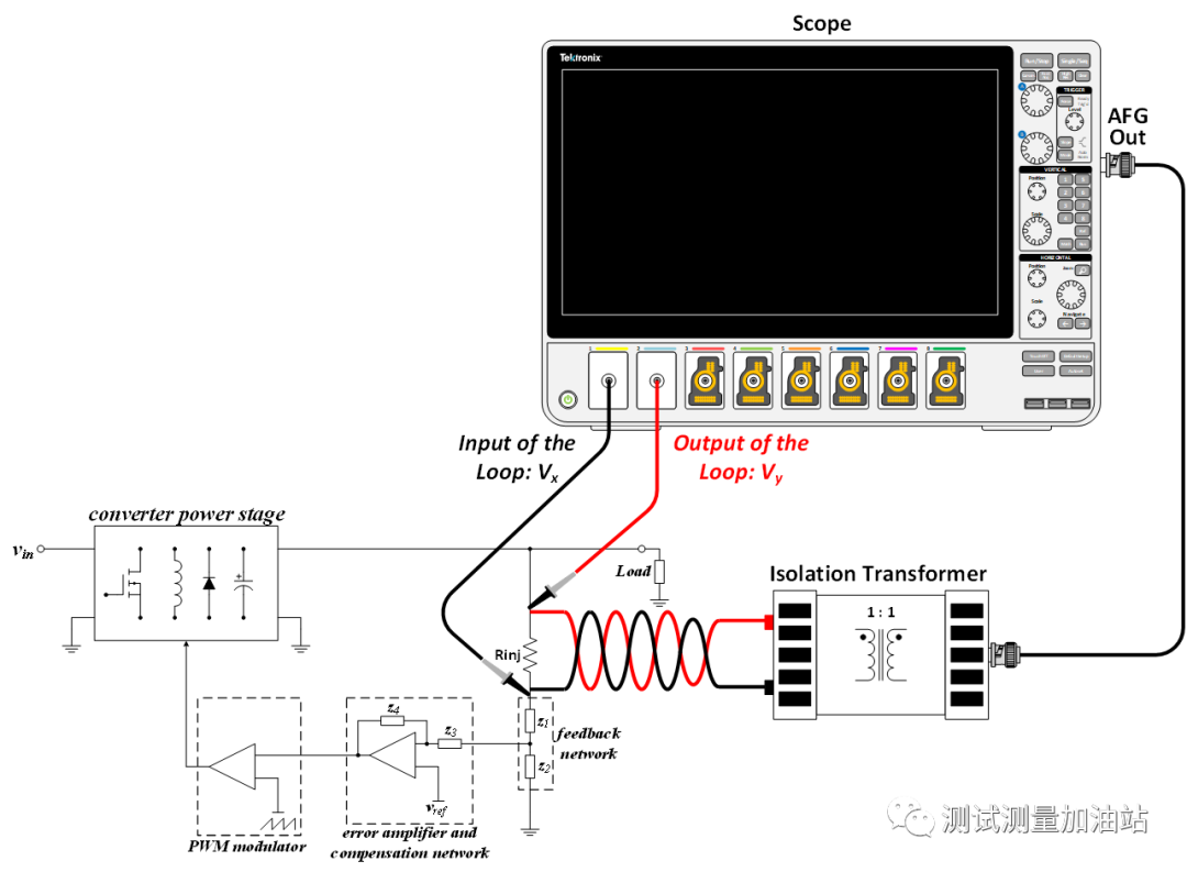

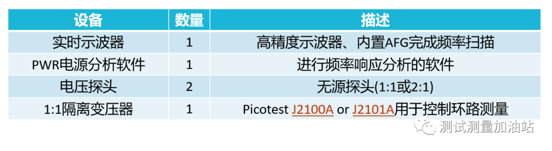

利用示波器进行电源的环路响应测试,首先需要一台高精度实时示波器;其次需要信号源,可以内置在实时示波器的函数发生器,也可以外置的信号源;还需要两根1:1或2:1的电压探头,最后需要Picotest的J2100A(1Hz–5MHz)或J2101A(10Hz–45MHz)1:1注入变压器,通过这个变压器把信号源的输出信号耦合到被测电路中去。

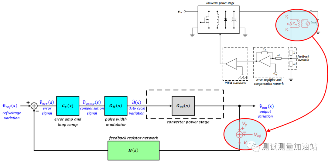

从上图,直观上讲,这个时候应该环路响应为:V_y/V_x =-T(s),负号的产生来自负反馈,实际情况比这个直观结果稍微复杂一些。等效电路基于一个简单的事实:Vinj = Vy-Vx。

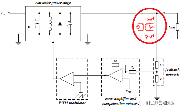

2)        信号注入位置的选择
要完成环路响应测试,并不能在环路的任何位置都可以插入注入电阻,而是对注入位置有一定的要求,一般建议串入的电阻合适位置,见下图红色的部分。Vinj = Vy
3)        如何选择注入电阻的大小

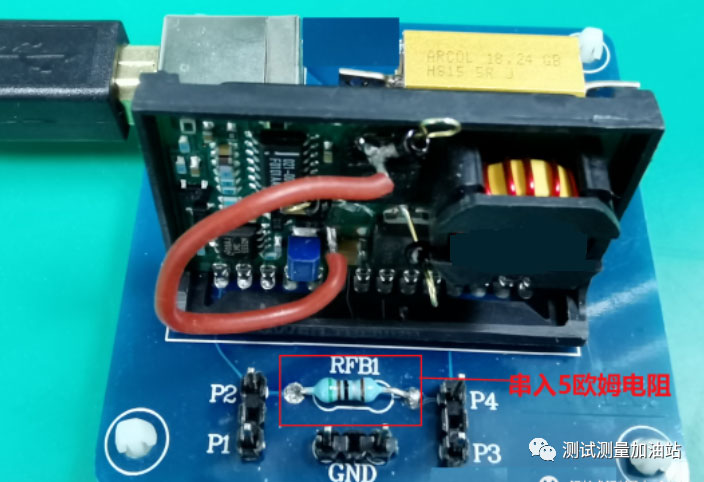

前面讨论完注入位置,那么串联到环路中的电阻阻值的大小为多少? 最关键的是,把电阻插入到环路中,不能影响环路的稳态值。实际上是要求一个小的注入电阻。一般分压反馈电阻网络的电阻值至少在k欧姆级别以上,因此小于20欧姆的电阻是合适的,一般建议插入5至20欧姆的电阻。

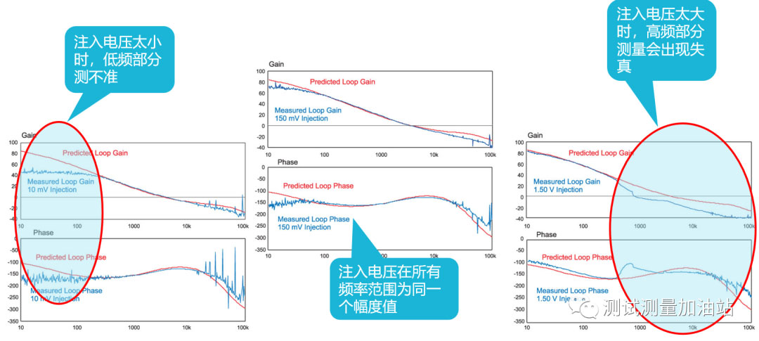

4)        如何选择注入幅度大小
确定了注入电阻位置和大小之后,下一步我们就需要确定注入幅度的大小,当信号源设置的电压 为VAFG,在注入电阻两端的电压 Vinj并不等于信号源的设置值 VAFG,Rinj是注入电阻,RAFG是信号源AFG的输出阻抗,Vinj是注入电阻两端的幅度,VAFG是信号源AFG的输出幅度,由于隔离变压器的匝数比为 1:1,注入幅度Vinj与AFG的输出幅度VAFG之间的关系见下面的公式:
举个例子:假设信号发生器AFG的幅度为250mV,AFG设置阻抗为50欧姆,那么AFG的戴维南等效电路为一个理想的电压源500mV串联一个50欧姆内阻,注入电阻为5欧姆,那么注入电压大致为500mV*5/(50+5)=45.45mV。
注入幅度大小的限制:
a)        若没有其它的要求,一般可以从电源输出电压的1/10~1/20开始,进行试探;
b)        不能破坏环路的小信号条件;
c)        若开关环路中存在阈值电路,则注入的电压不能使得阈值电路的电压低于阈值。

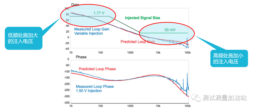

5) 注入不同幅度影响测试结果
注入不同幅度的大小影响测试结果,注入电压太小,被淹没在噪声之中,低频部分测不准,而在高频段, 情况刚好相反,注入电压太大,高频部分测试会出现失真。因此,建议在低频处施加大的注入电压,在高频处施加小的注入电压,这样测试更准确。

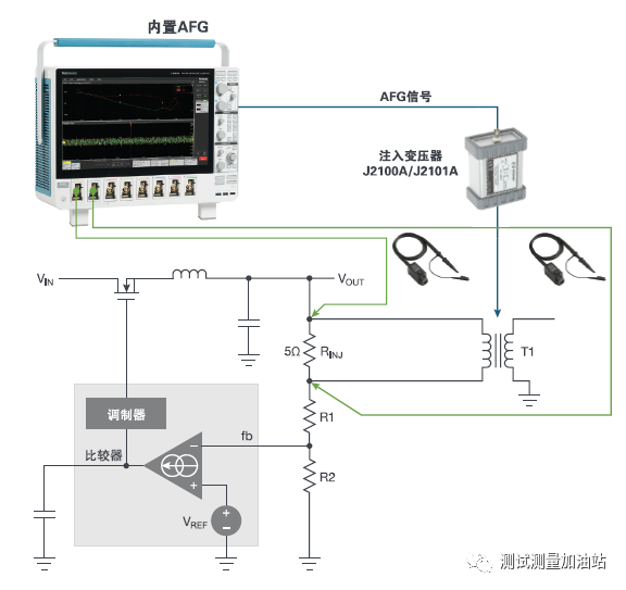

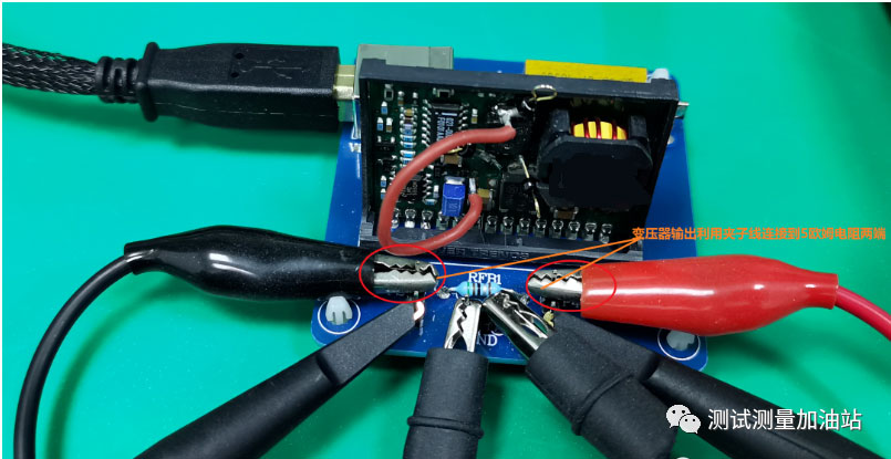

上图是开关电源环路响应实际测试连接图。下面是测试连接步骤,供参考。
Step1:把分压电阻和输出电压断开,串入一个5至20欧姆注入电阻;

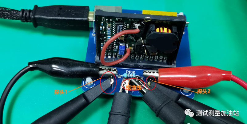

Step2:把两根1:1或2:1电压探头一端连接到示波器的两个通道, 两根探头的另一端分别连接到注入电阻上端到地电压和注入电阻下端到地电压,注意接地;
注意事项:建议使用1:1或2:1无源电压探头才能更好地降低示波器底噪和电源开关噪声的影响,提高测试精度。缩短探头的地线长度对提高测试精度有很大的帮助。
Step3:把外部信号源AFG或示波器内置AFG输出通过BNC电缆连接到Picotest 的1:1注入变压器 J2100A,然后利用香蕉头和夹子线连接到注入5欧姆电阻两端,通过这个1:1注入变压器将AFG输出信号耦合到负反馈电路中去。
Step4:利用实时示波器环路响应测试软件完成自动测试,可得到开关电源增益曲线和相位曲线,并自动计算出增益裕度和相位裕度以及穿越频率。
Step5:实际测试中,通常利用电子负载进行拉载,分别全载、半载、空载几种情况下进行测试。
