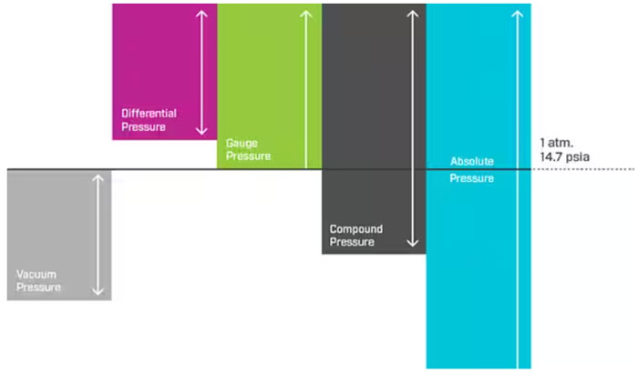

在压力测量和压力传感器领域,必须了解很多术语,以确保实现最佳的系统性能和测量精度。您的应用所使用的特定压力传感器类型会对这些因素产生重大影响,因为压力通常是相对于某个参考值(例如海平面的大气压力)测得的。
一个关键术语是“量表压力”,即相对于当地环境压力或大气压力测得的压力值。指示的压力不是高于就是低于当地大气压力。
另一个重要术语是“绝对压力”,即相对于零压或真空参考值的测得的压力值。无论在哪个位置测量,使用绝对压力传感器获得的测量结果都是一样的。
“差压”是指系统中的两个不同点之间的压力差,通常用来计算管道内的液体或气体流量。
“真空压力”测量的是相对于环境压力或当地大气压力的负压范围。
最后,“混合压力”是指正负压或真空的测量值,基本上是“量表压力”与“真空压力”的结合体。
图 1:各种压力测量值之间的关系图示。(图片来源:CUI Devices)

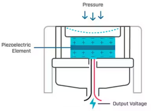

· 压电式:当外部压力作用于石英或陶瓷材料时,这些材料会产生与压缩量成比例的可变电荷。压阻技术利用材料在拉伸时的电阻变化来测量压力。

图 2:使用压电膜片的压力传感器示例。(图片来源:CUI Devices)
