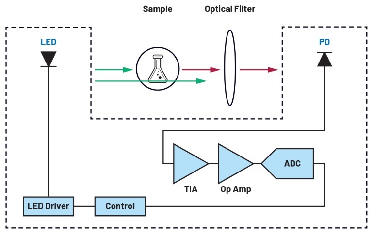

典型的PoC荧光检测系统
典型的PoC诊断荧光检测系统采用发光二极管(LED)来生成激发光,采用光电二极管(PD)来检测样本发出的荧光。PD产生电流,该电流与荧光信号的光强成正比。与本底噪声相比,PD的电流通常非常低,所以需要精心设计电子系统,在不牺牲选择性的情况下实现高灵敏度的检测。图2显示了典型PoC荧光检测系统的主要组成部分。跨阻放大器(TIA)将PD的电流信号转换为电压信号,模数转换器(ADC)将该电压信号进行数字化处理,并转换为相应的荧光水平。
图2.典型的PoC诊断荧光检测系统。

PoC读取器的信号链可以选择两种明显不同的架构:完全分立式解决方案(如图2所示),或者使用集成式光学前端(如图3所示)。
