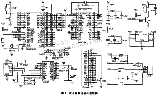

STC11F32 是宏晶科技公司生产的单时钟/机器周期(1T)的单片机,是高速、低功耗、具有超强抗干扰能力的新一代8051单片机,指令代码完全兼容传统8051,但速度快8~12倍。内部集成高可靠复位电路,可用在高速通信、智能控制、强干扰等场合;内部有32 KB的Flash、29KB的EEPROM和1 280字节的SRAM;EA、ALE、PSEN和RST引脚可以定义为通用I/O,即4个P4引脚;编程支持ISP下载功能,使用起来比较方便。
MFRC500 是Philips公司应用于13.56 MHz非接触式通信中高集成读卡IC系列中的一员。该读卡IC系列利用先进的调制解调概念,完全集成了13.56 MHz下所有类型的被动非接触式通信方式和协议。MFRC500支持ISO 14443A所有的层,内部的发送器部分不需要增加有源电路就能够直接驱动近操作距离的天线(距离可达10cm);与微控制器的接口方式有多种,既可以采用总线扩展方式,也可以采用模拟总线方式。
为了使用STC11F32内部1 KB的扩展SRAM,采用模拟总线接口方式,即用单片机的P0口和MFRC500的D0~D7相连,用EA、ALE、WR、RD等作为控制线分别和 MFRC500的NCS、ALE、NWR、NRD等相连。由于是模拟总线方式,所以单片机的P0口要加上拉电阻。采用模拟总线方式是一种通用的方法,特别是对于不支持总线扩展的单片机更为重要。该设计中使用模拟总线方式可防止MFRC500和单片机内部的RAM发生总线冲突。图1是读卡器的系统硬件原理图。
CH340T是南京沁恒公司生产的USB总线转接芯片,可以实现USB转串口,用于为计算机扩展异步串行口,或者将普通的串口设备直接升级到USB总线。CH340T是全速USB设备接口,兼容USB V2.0,外围元器件只需要晶体和电容等器件;硬件全双工串口,内置收发缓冲区,支持通信波特率50 bps~2 Mbps;支持常用的Modem联络信号RTS、DTR、DCD、RI、DSR等。CH340T使得该读卡器省去了串口和电源供电端口,可以通过该USB 接口和PC管理软件通信。
LCD采用的是不带字库的点阵图形LCD模块FG12864E。为了使读卡器可以应用在诸如图书馆图书管理等需要汉字显示的场合,采用串行存储器W25X80自行设计了GB2312汉字库和其他图片库。串行存储器以其体积小、密度高、功耗低、价位低、操作简单而备受青睐。Winbond公司生产的W25X80为8 Mb串行存储器,分为4 096页,每页为256字节的存储单元,且带有256字节的缓冲区,SPI接口方式。使用Flash自行设计汉字库不仅操作十分简单,并且可以灵活地适用于多个设计方案。

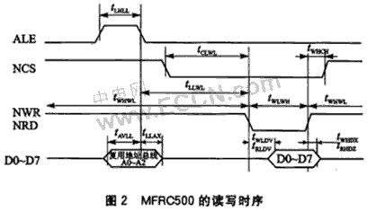

在软件设计中STC11F32和MFRC500之间的模拟通信是最关键的一步,因为只有打通了底层通信的关键环节,STC11F32才能进一步通过控制MFRC500实现读、写卡的基本操作。为了实现这一步,首先要弄清楚MFRC500的读写时序。本设计采用的是独立读/写选通、复用地址总线的方式,在此方式下MFRC500的读写时序如图2所示。

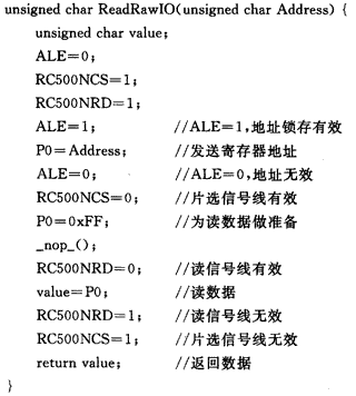

根据该时序图可以写出STC11F32单片机从MFRCS00读、写一个字节的C语言实现代码。
从一个地址读出一个数据
(2)往一个地址写入一个数据

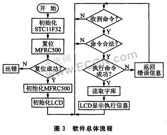

STC11F32主要通过调用这两个最基本的函数来实现对MFRC500进行复杂的读写控制的。采用模拟总线通信方式的最大好处是,用C语言写的代码很容易移植到不支持总线扩展的各种单片机上,增强了软件模块的可复用性和可移植性。打通了底层通信的关键环节之后,就可以编写调试各个软件模块。软件总体流程如图3所示。系统上电后,首先要初始化STC11F32的I/O引脚和串行口。 I/O设置主要是把STC11F32的特殊引脚(如EA、ALE、PSEN等)定义为通用I/O,以便与MFRC500进行模拟通信。之后进行 MFRC500的复位,要延时足够长的时间以使MFRC500得到可靠的复位。在复位过程中,MFRC500的一些寄存器位由硬件预置;复位成功以后,还需要对MFRC500的各个寄存器进行必要的配置。
在LCD初始化完成后,LCD上将显示系统的相关提示信息,然后等待用户从串口或按键输入的命令,根据用户输入的命令进行相应的操作,并把执行操作的结果再返回给用户,同时在LCD上显示出来。
