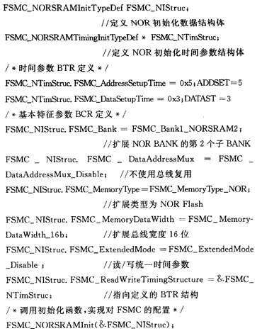

3.4 应用STM32固件对FSMC进行初始化配置
ST公司为用户开发提供了完整、高效的工具和固件库,其中使用C语言编写的固件库提供了覆盖所有标准外设的函数,使用户无需使用汇编操作外设特性,从而提高了程序的可读性和易维护性。
STM32固件库中提供的FSMC的NOR Flash控制器操作固件,主要包括2个数据结构和3个函数。数据结构FSMC_NORSRAMTimingInitTypeDef对应时间参数寄存器 FSMC_BTR和FSMC_BWTR的结构定义;FSMC_NORSRAMInitTypeDef对应特征配置寄存器FSMC_BCR的结构定义,并包含2个指向对应BANK的FSMC_BTR和FSMC_BWTR寄存器的FSMC_NORSRAMTimingInitTypeDef结构指针。
针对上述S29GL512P芯片扩展要求,利用固件库进行的主要初始化操作如下:
