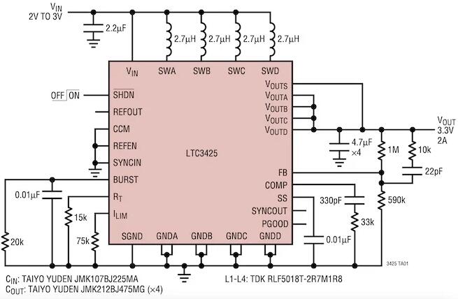

    多相控制肯定比单相控制更具挑战性,但老实说,我不认为这是主要障碍。我们可以访问能够处理足够细节的 IC,从而使整个设计过程易于管理。例如,看看图 1 中的这个图表。
图 1. LTC3425 示意图
    我不怀疑这个芯片内部发生了一些非常复杂的控制,但芯片周围的电路看起来并不太糟糕。有趣的旁注:该 IC 是多相升压转换器。多相调节在降压应用中更为常见,但请记住,它也可用于升压应用。
