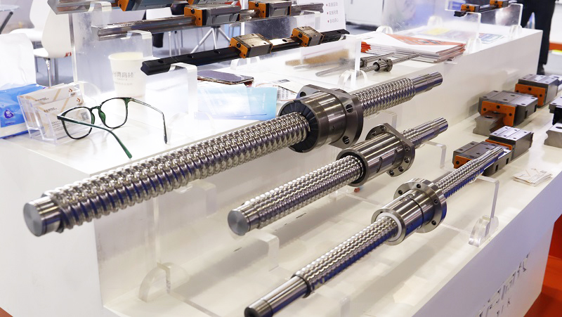

滚珠丝杆是工具机和精密机械上最常使用的传动元件,由于具有很小的摩擦阻力,被广泛应用于各种工业设备和精密仪器中。
滚珠丝杆是精密零件,无论是安装,使用和维护都要注意细节,所以安装,使用,和维护丝杆都很重要,如果你的滚珠丝杆运转不好可能有以下的原因。
1、滚珠丝杆的精度不够,丝杆在入库时会进行检查,本身是没有什么质量问题的,精度不够的问题主要是因为横向放置,横向放置会导致滚珠丝杆内部的主要零件出现变形的问题,或者零件和丝杆外壁摩擦,影响精确度。
2、装配方式不当,丝杆装配应当采用专业的技术人员进行装配,不专业人员装配的滚珠丝杆就会存在一定问题,一有可能因为操作不注意,导致丝杆在装配时各部分原件出现错位,或者是损坏的问题,都会直接影响丝杆精度。
3、检测方法不正确,在滚珠丝杆装配设备的检测时候,检测人员采用的检测基准不同,导致检测的时候丝杆的精度不一样,检测人员方法不正确,也会导致精度出现误差。
4、装配工艺不对,滚珠丝杆的装配顺序不对,导致出现平行度超出正常范围的问题,在钻孔校孔等过程中,没有进行防尘处理,导致很多灰尘进入到丝杆传动面,造成磨损,滚珠丝杆则会难以保持以前的工作效率,导致精度出现问题。
以上就是关于影响滚珠丝杆精度的原因,如有用的话可以记下,希望可以帮助到大家,有其他的疑问可以联系台湾高技咨询!
