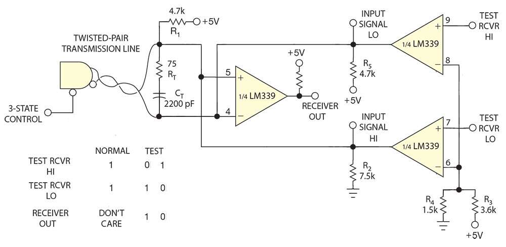

    将线路接收器用于差分输入信号的系统需要足够的自测试能力。使用 LM339(四差分比较器),您可以通过构建图中所示的配置来提供此功能。 只要差分驱动器和自测试驱动器 关闭,电阻 R 1 和 R 5就会拉高输入线,而 R 2会拉低输入信号高线。在这种状态下,R 2 确保存在差分输入电压,接收器将其视为零。两个自测驱动器的负输入侧参考由 R 3 和 R 4的比率确定的阈值电压;通常,此阈值为 1.5V。
图 1 选择正确的器件可以让您配置具有可编程自测功能的差分线路接收器
    由于 LM339 的输出级是一个集电极开路晶体管,只要比较器的正输入超过其负输入,比较器的输出就会关闭。因此,在 Test Rcvr Hi 和 Test Rcvr Lo 比较器输入上编程一个“1”允许差分驱动器在正常操作期间控制接收器输入线。当差分驱动器关闭时,在 Test Rcvr Hi 上编程为“1”,在 Test Rcvr Lo 上编程为“0”会强制接收器输入端出现差分“0”状态。如果接收器可操作,则在这种情况下接收器输出应为零。类似地,在 Test Rcvr Hi 上编程为零,在 Test Rcvr Lo 上编程为 ONE,如果接收器可操作且差分驱动器关闭,则会在接收器输出端产生一个 ONE。
