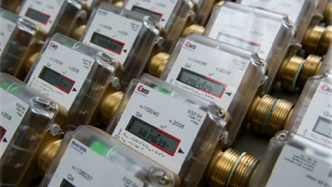

在未来技术前沿——直接能量计量领域,热式技术与现有解决方案相比优势显著。MEMS热式质量燃气表(如上图)是基于微机电系统技术制造,采用具有热式质量流量原理的流量传感器芯片,研制出的新一代全电子智能式燃气表,无需温度、压力补偿即可实现燃气流量的质量计量。 MEMS热式质量燃气表无可动部件、响应快、超宽量程、低压损,易维护并具有IC卡预付费和物联网远程抄表功能。随着天然气的需求增加每家每户已经慢慢的使用上了天然气,使用天然气需求燃气表去计量,MEMS热式质量燃气表是目前最好的燃气计量表。

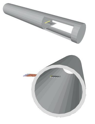

AFE-01具有以下特点:
体积非常小,双流向检测、检测小质量物体的流动、简单的信号处理电路和标定、完全固定的机械元件、优异的重复性、优异的长期稳定性、适用于多种行业或安装到不同外壳、最优的性价比。如图:
特性:测量原理:热量原理
检测量程:0 ... 50 m/s (以CTA模式的电路为例)
灵敏度:0.001 m/s
度:< 2%测量值(取决于电路和标定)
响应时间:T63% < 0.5 S
温度范围:-20…… +150 °C
电气连接:绝缘漆包铜线 (一般长度25 mm)
加热元件:RH (25°C) = 34Ω± 10%
检测元件:Rs_i (25°C) = 425Ω±10%
参考元件:RR (25°C) = 710Ω± 10%
供电电压:一般为 2~5 V(取决于气体流速)
