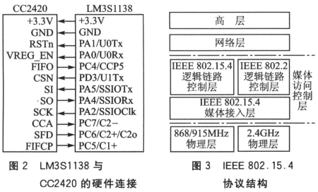

根据周立功公司EasyARM1138开发板用SSI口模拟SPI的特点和CC2420的工作原理,LM3S1138与CC2420的硬件连接如图 2所示。由于CC2420模块使用SPI接口与主机进行通信,而EasyARM1138中使用SSI接口来模拟SPI进行传输,在开发板上SSI口提供的帧格式中,选用SPO=0和SPH=0时Freescale SPI的帧格式。但是此帧格式中,片选信号SSIFss不符合CC2420模块的SPI通信规则,所以选择了另一个引脚模拟SPI片选信号,即 PD3/U1Tx引脚。

IEEE标准委员会在2000年12月份正式批准并成立了802.15.4工作组,任务就是为了满足低功耗、低成本的无线网络要求,开发一个低数据率的WPAN标准。IEEE802.15.4是基于标准的协议,它为无线传感器网络应用提供所需要的网络基础设施;具有复杂度低、成本低、功耗低的特点,能在低成本设备之间进行低数据率的传输。该标准满足国际标准组织(ISO)开放系统互连(OSI)参考模式,包括物理层、媒体访问控制层、网络层和高层。IEEE802.15.4定义了物理层(PHY)和媒体访问控制层(MAC),协议结构如图3所示。

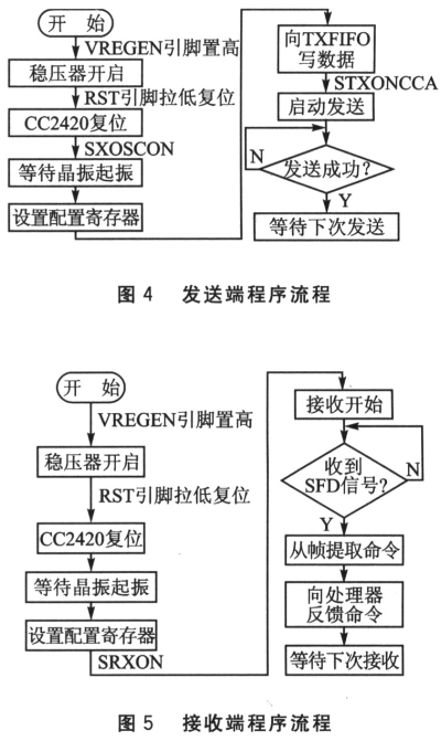

.2.1 发送端和接收端程序流程
发送端和接收端程序流程分别如图4和图5所示。

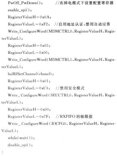

在使用CC2420进行无线数据传输之前,必须根据需要进行一些配置。使能SPI后,由微控制器发送命令给CC2420,这些命令通过模拟的SPI 接口传送到CC2420。通过这种方式,用户可根据需要来配置寄存器的值,选择是否使用地址认证、安全认证等功能,同时还需要设置好发送和接收的频道。在 2.4 GHz下提供有16个可选频道,初始化程序如下:

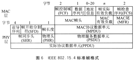

从程序流程中可以看出,发送端和接收端都需要先初始化引脚和芯片,等待CC2420晶振起振后,根据程序的需要来进行寄存器的配置。发送端,需要先通过微控制器的SPI接口把需要传送的数据发送到CC2420的TXFIFO中缓存起来,这需要根据自定义或IEEE 802.15.4定义的帧格式来发送,缓存好数据后就可以启动发送了。本设计采用IEEE标准的帧格式,在帧结构中Preamble Se-quence、SFD以及FCS在发送时由硬件自动生成。其帧格式如图6所示。
接收端在初始化和配置寄存器等准备就绪后就可以启动接收。当接收端检测到发送的帧中的帧开始分割符SFD后开始接收,接收的数据存放在RXFIFO 缓存中。发送端的发送函数:
