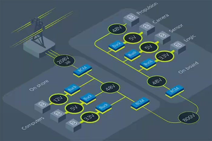

图 2 显示了一个这样网络的实例。这个网络是使用 Vicor 的 BCM 和 ZVS 降压转换器构建的。
图 2:系留无人机的配电网络。请注意用于地面系统的 48 伏总线是如何在系绳中提升到 800 伏,然后在无人机上又如何降低到 48 伏的。(图片来源:Vicor)
在这个例子中,BCM 将三相 208 伏的交流电转换为 48 伏的直流电,供无人机的地面计算机系统使用。然后 ZVS 降压转换器将 48 伏的电源减少到各个地面设备使用的 12、5 和 3.3 伏。随后 48 伏的直流电源由第二个 BCM 升压到 800 伏,以尽量减少电压下降和系绳中的功率损失。
在无人机上,由第三个 BCM 将电压降低到 48 伏。无人机中的配电网络包括进一步的降压转换器,为相机、传感器和逻辑器件提供适当的电压。

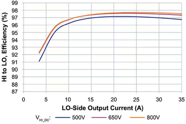

BCM4414VD1E5135C02 在 260 至 400 伏的总线上工作,提供 32.5 至 51.3 伏的低压侧输出。该器件能够提供最高 35 A 的连续低压侧电流,每立方厘米 (W/cm3) 功率密度高达 49 瓦,峰值效率为 97.7%(图 3)。

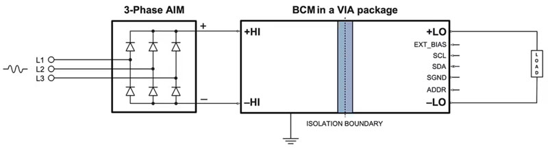

Vicor 的 BCM 是 DC-DC 电源,因此在图 2 中的第一个 BCM 之前,必须将最初的三相 208 伏交流输入转换为直流。适用于交流整流的器件是 Vicor 交流输入模块 (AIM) ,如 AIM1714VB6MC7D5C00(图 4)。AIM 设备可以接受 85-264 伏的交流输入,并提供一个整流的交流输出,电流最高 5.3 A,功率最高 450 瓦。

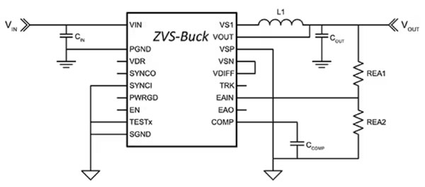

我们需要进行一些设计工作来优化无人机配电网络中的 ZVS 降压稳压器的性能。图 5 显示了 PI352x-00 系列的每个成员所需的外部元件。
图 5:Vicor ZVS 降压稳压器需要一个外部电感器、一个设置输出电压的电阻分压器网络以及用于滤波的电容器。(图片来源:Vicor)
这些器件都需要一个外部电感器。Vicor 计算了储能装置的电感值,以使效率最大化。对于 PI3523 和 PI3525 稳压器,建议使用 230 纳亨 (nH) 电感器,而对于 P13526,建议使用 480 nH 电感器。
虽然 PI352x-00 系列的每个成员都能直接处理来自各自 BCM 的 48 伏直流输入(降压稳压器的输入范围为 30 至 60 伏直流),但设置输出电压需要选择输出电阻器(REA1 和 REA2),这两个电阻器共同构成了一个电阻分压器网络。
无论输出电压如何,REA2 都应设置为 1 千欧 (kΩ) ,以获得最佳的抗噪能力。REA1 的值则可以通过以下公式计算:
f.jpg   公式 1
