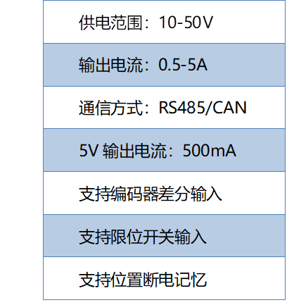

ADI的TMC5160是一款高度紧凑的步进电机控制器和驱动器IC,具有最低功耗和最高动态性能的功率级,能确保无噪音运行,结合最高效率和最佳电机扭矩。阮工运用TMC5160 StallGuard2,通过编码器来判断阀门是否已经开启或关闭,通过扭矩判断阀门是否异常不能打开和关闭。该项目输入参数如下表:
图1.输入参数

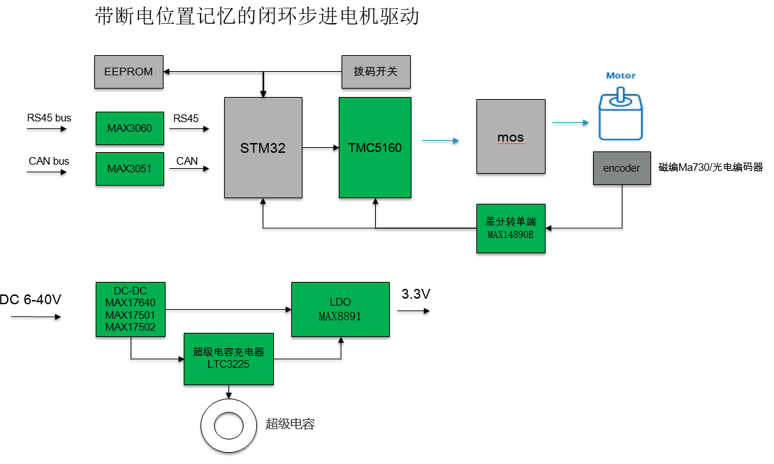

下图为阮工结合硬件原理框架设置的系统架构。
图2.系统架构
电源电压输入部分
电源DC-DC选择ADI的MAX17501/MAX17502,该型号输入电压可以支持最高60V(和TMC5160最高输入电压一致)。电流分别是500mA和1A,封装一致,由于不同的外设(光电开关、编码器)需求电流不一样,用户可以根据实际需求来选择型号。
为了实现断电记忆的功能,使用超级电容来作为备份电源,超级电容芯片选择LTC3225对超级电容进行充电管理。当电源断电后超级电容还可以持续输出一段时间来维持MCU的供电,MCU就可以检测输入电压来判断是否已断电来记录位置。
MCU供电以MAX8891,MAX8891低压差(LDO)线性稳压器设计用于提供高达150mA的连续输出电流,可以满足MCU、通信接口芯片的供电电流。
步进电机驱动部分
步进电机驱动部分,阮工使用了TMC5160。TMC5160的电压范围为8-60V;支持编码器接口和2个参考开关输入;支持StallGuard2高精度的无传感器负载检测,可用于阀门故障检测;外置MOS管,最大支持电流20A。实际应用时,选择60V40A的mos,可以满足最大5A的需求。
通信部分
阮工在CAN接口使用了MAX3051,该型号支持最大1M的速率。RS485接口使用了MAX3060,该型号±15kV ESD保护、失效保护、20Mbps,输入电压是3.3V。接口芯片供电都是3.3V,可以直接与MCU链接。并且这两个型号体积小,可以很好地优化PCB尺寸。用户可以根据项目实际的需求来选择通信接口。
位置反馈
大部分编码器使用的是差分信号,这里以MAX14980作为信号转换,将差分信号转换为单端信号,链接TMC5160和MCU的编码器接口。

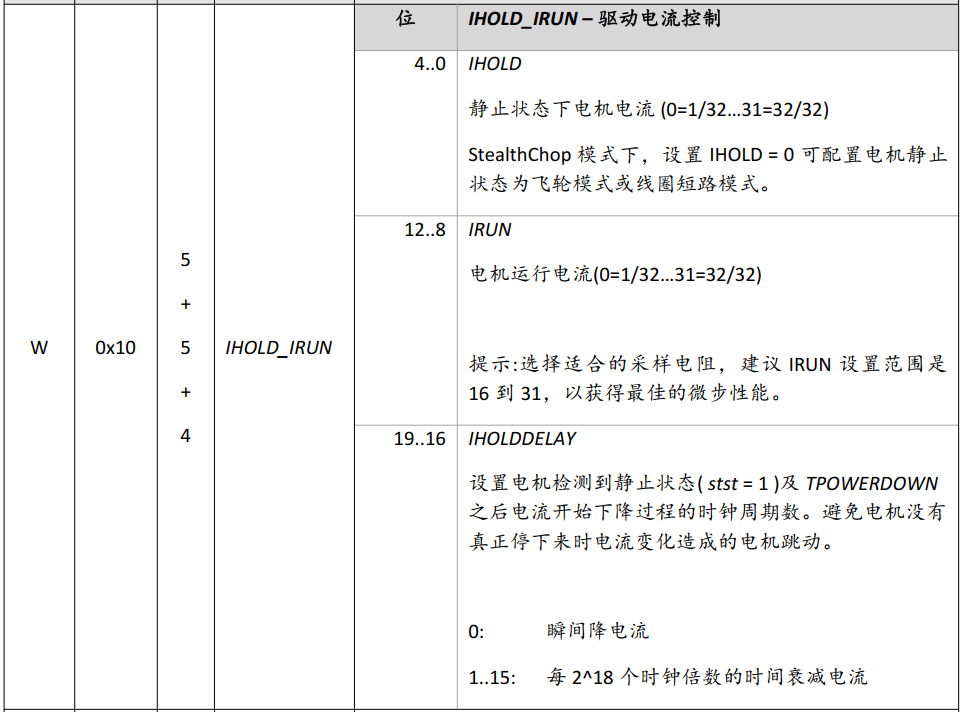

*IHOLD_IRUN 0X10:电流寄存器-设置合适的电流,设置电流大小直接影响电机的负载能力。设定电流改变后sgt值也需要调节。
图3.IHOLD_IRUN 电流寄存器表

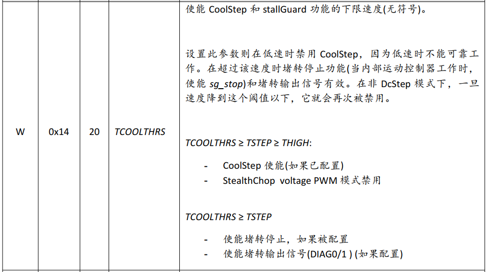

*TCOOLTHRS        0X14:使能CoolStep和StallGuard2功能的下限速度,到达此值电机停止并保持。
图7.TCOOLTHRS 寄存器表
