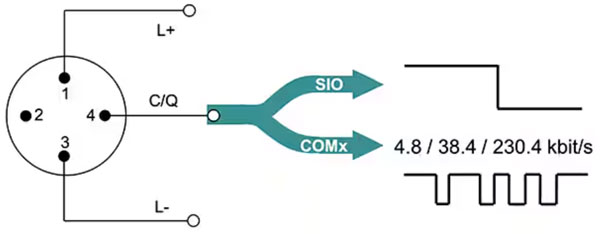

除了能在 SDCI 模式下工作外,IO-Link 还能向后兼容二进制传感器的 IEC 60974-5-2 标准。基本的点对点通信使用三线接口(L+、C/Q 和 L-)。在 IO-Link 模式下,主设备和从设备之间双向通信,有三种可能的传输速率:COM1 为 4.8 kbps,COM2 为 38.4 kbps,COM3 为 230.4 kbps(图 2)。IO-Link 主站必须同时支持三种数据速率,以便能与任何连接的从设备进行通信。从设备只支持一种数据速率。在 C/Q 线路上以使用不归零 (NRZ) 编码的 24 V 脉冲进行通信。在 IO-Link 模式下,引脚 2 可以处于数字输入 (DI) 模式、数字输出 (DO) 模式或者不连接。IO-Link 设备(传感器或致动器)必须在 L+ 超过 18 V 阈值后的 300 ms 内工作。
图 2:IO-Link 采用双向通信设计,可以支持 4.8、38.4 和 230.4 kbps 的速率。(图片来源:)

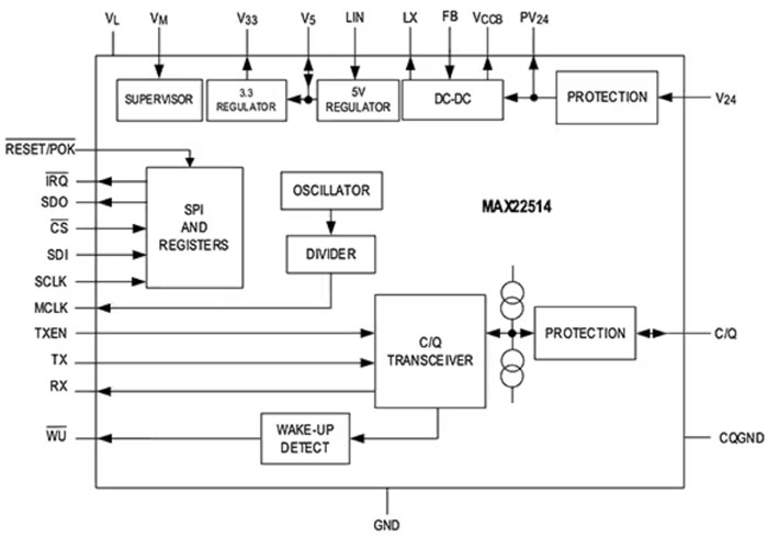

IO-Link 主站和设备的设计人员可以选择 MAX22514。该收发器集成度高(包含 1 个 DC/DC 降压稳压器、2 个线性稳压器和集成浪涌保护),功耗低,并且提供晶圆级封装 (WLP)(2.5 mm × 2.6 mm)和薄型四方扁平封装 (TQFN)(4 mm × 5 mm)选择,因此非常适合空间受限的工业 IO-Link 应用(图 5)。
例如,零件编号为 MAX22514AWA+ 的产品采用 WLP 封装。该产品的 SPI 支持配置和诊断,它还支持 COM1、COM2 和 COM3 数据速率。
图 5:MAX22514 收发器集成度高,适用于 IO-Link 主站和设备。(图片来源:Analog Devices)
