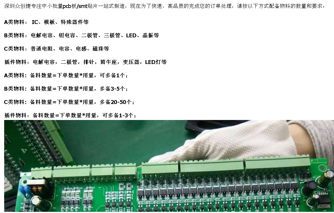

样板SMT贴片打样和中小批量的物料配料规则
A类物料: IC、模板、特殊器件等
B类物料:电解电容、钽电容、二极管三极管LED、晶振等
C类物料:普通电阻、电容、电感、磁珠等
插件物料:电解电容,二极管,排针,简牛座,变压器,LED灯等
为了快速、高品质的完成您的订单处理,请按以下方式
A类物料:  备料数量=下单数量*用量,可多备1个;
B类物料:  备料数量=下单数量*用量,多备3-5个;
C类物料:  备料数量=下单数量*用量,多备20-50个;
插件物料:备料数量=下单数量*用量,可多备1-3个;
