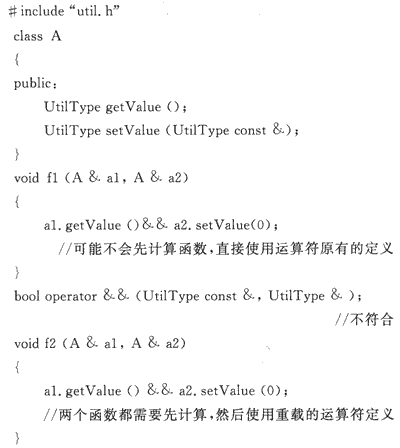

规则5-2-11(强制):逗号(,),与(&&)以及或(||)运算符不允许被重载。
如果getValue和setValue的返回类型使用重载运算符&&,则这两个函数都需要计算。
C++的内部规定是,&&和||都是在已知结果的情况下不再计算后面的值,比如0&&(a--)&& (b++)。然而重载&&运算符和||运算符导致了程序运行时要计算所有的表达式。这对于一些使用&&做判断的运算来说,会导致一些错误。比如getchar()&&putchar(),在读取文件时,如果读到文件尾部,即得到getchar()为0时,就不需要再执行putchar()了,这样才能正确地读取并输出文件。如果重载&&运算符,那么先需要计算getchar()和 putchar()的结果,再执行&&运算符的重载定义,这样可能会导致一些不可知的错误。这样的重载,会导致编译器在处理&&和||运算符时产生混乱,所以是比较危险的。
对于逗号表达式来说,默认情况下,编译器按照逗号表达式规定的顺序计算各个表达式。但是如果重载操作逗号表达式,因为需要先检查逗号两边的表达式类型,来判断是否使用重载定义的类型,所以会导致计算顺序的混乱。这样比较危险,会产生一些不可知的错误。虽然在C++并没有限制这3个运算符的重载问题,但是从这个例程和MISRA C++的规则来看,有些时候会产生一些不可预知的错误,所以MISRA C++不允许重载上面3个运算符。

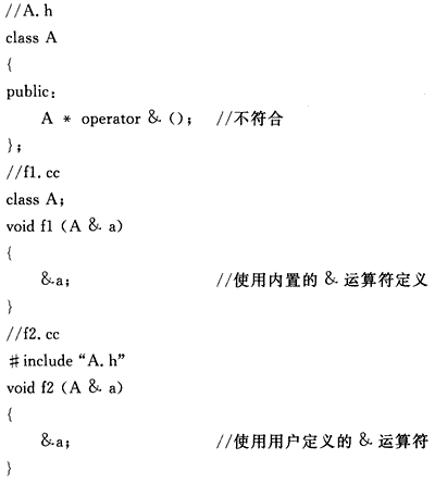

规则5-3-3(强制):单目运算符&不允许被重载。
f1.cc和f2.cc的区别就在于f1.cc只声明了A类,而f2.cc包含了A.h。f1.cc仅声明A类,不会使用A类定义的重载运算,所以 f1.cc的8L运算符使用C++内部的取地址定义。f2.cc包含了头文件A.h,因为A.h包含了A类的完整定义,所以f2.cc的&运算符就会使用用户定义的重载操作。在同样一个工程中,仅仅是对A类的声明不同,就导致了在f2.cc中,&a使用用户定义的&运算符含义,而在f1.cc中,&a使用C++内部定义的&运算符含义。
这样差别会导致程序员在重载&运算符后,无法得知&运算符有没有使用重载的定义。这样做是比较危险的,可能会产生与程序员意愿不同的结果。虽然在C++中并没有限制对单目运算符的重载操作,但是从上面的例程可以看出,MISRA C++不允许重载&运算符是很有必要的。

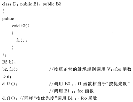

    规则10-3-1(强制):在每一个继承路径上,虚函数只能有一个定义。防止按优先度调用。
    例外:析构函数可以定义为虚函数,在每一个派生类上都可以有定义。
    如果一个函数在同一个类中被声明为纯虚函数,但是还有定义,这样的定义就会被忽略。

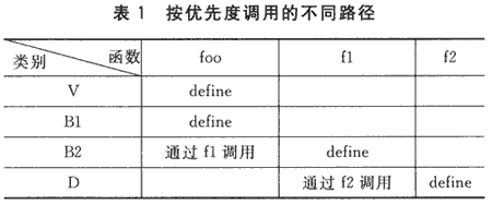

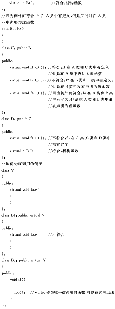

在例程的后半段是关于按优先度调用的解释,表1显示的是例程中每个函数的调用和定义关系。b2.f1()是按照正常的继承关系来调用foo()函数,并且调用的是V类中foo()的定义。d.f2()和d.f1()都是按照优先度调用的。它们虽然最后都是调用了foo()函数,但是经过的继承路径却不相同,而且它们最后只能调用到B1类中foo()的定义。为了防止这种情况发生,所以Misra C++规定,虚函数在一个继承路径上,只能有一个函数定义。

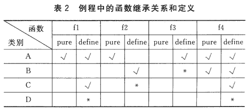

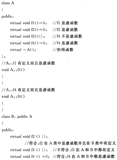

例程的前半部分描述了多个类的继承关系,每个类都包括对几个函数的定义和声明。这里简单介绍一下f1()函数,读者可以通过表2的内容来理解其他函数。 f1在A类中是虚函数,而且有定义,在C类中有定义,所以当D类继承C类时,D类中就不能再有定义(“√”表示可以定义,“*”表示不推荐再继续定义)。例外是f4,虽然它在A类中有定义,但是因为它是纯虚函数,所以它的定义会被忽略。
这个规则说明,如果在一个继承路径上有两个函数定义,在调用函数时,有可能按照继承的优先度调用函数。这样就会导致函数调用的混乱,可能会调不到程序员希望的函数。这是在实现多态时需要特别注意的地方。关于继承路径上的函数定义,C++并没有明确限制。
从上面的例程可以看出,如果没有这样的限制,就会产生一些混乱,虽然程序能够正常运行,但是不一定能够按照程序员所设计的方式运行。这样的运行方式会出现很多漏洞,所以MISRA C++强制规定在每一个继承路径上,虚函数只能有一个定义。

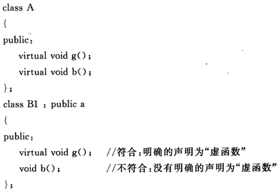

规则10-3-2(强制):每一个重载的虚函数应该用关键字virtual来声明。
这样做不需要检查基类,就可以确定函数是否为虚函数。MISRA C++推出这样的规则是为了使C++程序更加完善。

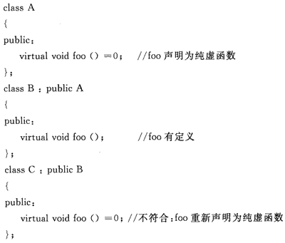

规则10-3-3(强制):只有被声明为纯虚函数的虚函数,才能被纯虚函数重载。
foo函数在A类中定义为纯虚函数,在B类中被重载为普通虚函数。而C类使用纯虚函数重载foo函数。这样做是不行的。
B类中foo函数重载A类的foo函数时,是用有定义的虚函数重载纯虚函数,这样做是可以的。
C类中的foo函数重载B类的foo函数时,是用纯虚函数重载一个非纯虚函数,这样是不行的。在C类中,foo被定义为纯虚函数,在C类的对象调用foo 函数时无法调用到B类中的定义。这样的重载导致B类中对foo函数的定义丢失。
所以MISRA C++不允许使用纯虚函数重载非纯虚函数,这样做的目的也是为了使C++程序更加安全。
