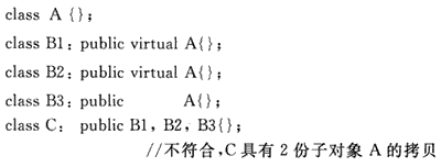

规则10-1-3(强制): 同一层级的某个基类不允许既是虚基类又是非虚基类。
这是因为,如果一个基类在多重继承层次中既是虚类型,又是非虚类型,则在派生出来的相应对象中将至少有2个该基类的子对象拷贝。这可能与开发人员的理解不一致。为了更好说明这个问题,请看下面的程序:
上述程序中,由于B1、B2是对A的public virtual继承,而B3是对A的public继承。因此,对于C而言,将保有A的2个子对象拷贝,造成不必要的冗繁,并隐含造成开发人员误解的危险因素。所以,虽然这段程序在语法上是没有错误的,但是出于程序安全性角度的考虑,这种使用方法被MISRA C++:2008所禁止。

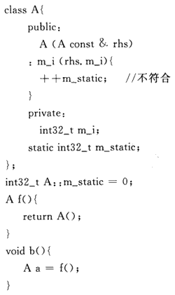

规则12-8-1(强制): 拷贝构造函数只允许对基类以及它所在类的非静态成员进行初始化。
如果编译器接口发现1个对拷贝构造函数的调用是冗余的,它将忽略该函数调用。即使拷贝构造函数在构造对象之外还有其他功能,也不例外。这称作拷贝省略。因此当修改程序状态的次数不能确定时,保证不使用拷贝构造函数修改程序的状态,就显得极为重要。相关例程如下:
上述例子里,在所有函数调用之后,m_static的数值由使用的是何种编译器来决定,不是明确的值。这种不确定因素很可能带来严重的安全隐患,显然不是我们希望看到的。

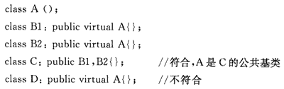

合理使用继承可以显著提高代码的利用率。规则10-1-2(强制): 只有在菱形结构中才允许将基类声明为虚基类。
虚基类会引入许多未定义和潜在的容易令人混淆的特性。因此,只有当该基类在菱形继承结构中作为公共基类时,才可以将其声明为虚基类。
上述例程中,对于C而言,有两个父类B1、B2,有1个祖父类A,从而A、B1、B2、C构成了典型的菱形结构。使用了虚基类的菱形结构里,对象的内存布局中只有1个A,即祖父类的部分只有1份,且放在最后面,排放顺序是B1+B2+C+A。如果没有用虚继承机制,那么在C对象的内存布局中会出现2份A部分,这也就是所谓的V型继承。相应的对象布局为A+B1+A+B2+C。在V型继承中不能直接从C(即孙子类)直接转型到A(即祖父类)因为在对象的布局中有2份祖父类的实体,分别从B1、B2而来。编译器在决议时会存在二义性,它不知道转型后到底用哪一份实体。可以通过先转型到某一父类,然后再转型到祖父类来解决。但使用这种方法时,如果改写了祖父类的成员变量的内容,runtime不会同步2个祖父类实体的状态,因此可能会有语义错误。
