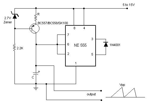

    使用运算放大器的锯齿波发生器非常普遍,但缺点是需要双极供电。
    如电路图中所示,可以使用简单的 555 定时器 IC 和晶体管构建锯齿波发生器。
    电路的工作可以解释如下:
    由电容C、三极管、齐纳二极管电阻组成的电路部分构成恒流源,为电容充电。最初假设电容器已完全放电。它两端的电压为零,因此连接到引脚 2 的 555 内部比较器导致 555 的输出变高,并且 555 的内部晶体管将电容器 C 短路到地打开,电容器开始充电至电源电压。充电时,当其电压增加到电源电压的 2/3 以上时,555 的输出变低,并将 C 短路到地,从而使其放电。当 C 两端的电压降至低于电源电压的 1/3 时,555 的输出再次变高。因此,电容器在 2/3 和 1/3 电源之间充电和放电。
    请注意,输出是通过电容器获取的。1N4001 二极管使电容器两端的电压变为地电平(几乎)。
    电路的频率由下式给出:
    f = (Vcc-2.7)/(R*C*Vpp)
    在哪里:
    Vcc=电源电压。
    Vpp= 所需输出的峰峰值电压。
    选择适当的 R、C、Vpp 和 Vcc 值以获得所需的“f”值。
