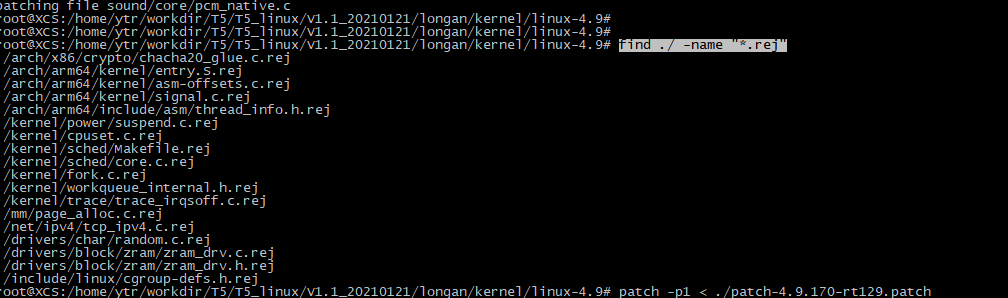

把解压后的补丁放到linux4.9目录下,然后用下面命令打包即可 patch -p1 < ./patch-4.9.170-rt129.patch
由于代码有差异,会提示大量不匹配,导致补丁打入失败则用下面命令找出打入失败文件
find ./ -name "*.rej"
手动逐一检查rej文件,逐个修改
