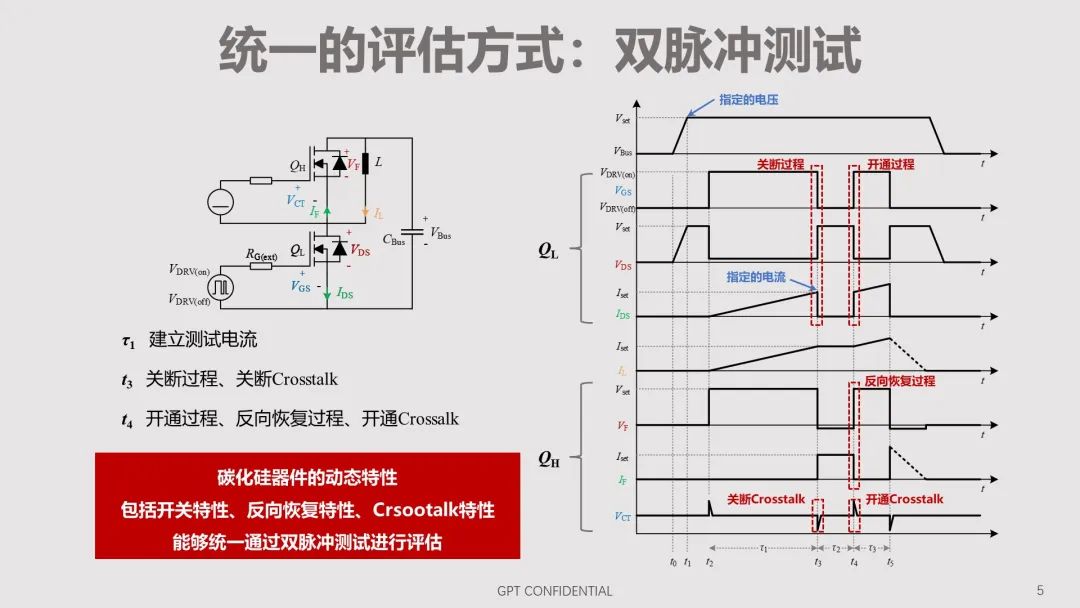

综上所述,碳化硅器件的动态特性应该包含开关特性、串扰特性和反向恢复特性三个部分。串扰和反向恢复是与开关过程伴生的,这也就意味着,碳化硅动态特性的三个部分可以采用统一的测试方法,即双脉冲测试。
双脉冲测试采用的是电感负载半桥电路,右边是测试波形示意图。可以看到,驱动电路向QL发送双脉冲控制信号,各个波形都呈现出两个脉冲的形态,故称之为双脉冲测试。QL在t2时刻开通,t3时刻关断,此时可以观测到QL的关断过程和QH的关断串扰。QL在t4时刻再次开通,此时可以观测到QL的开通过程和QH的开通串扰和反向恢复。
开关波形包括栅源极电压VGS、漏源极电压VDS、漏源极电流IDS。基于得到的开通和关断波形,可以获得很多开关特性的参数,包括:开关延时、开关时间、开关能量、开关速度、开通电流尖峰、关断电压尖峰。根据陪测管类型和被测器件的位置,可以得到四种测试电路,根据需求和实际应用情况选择即可。

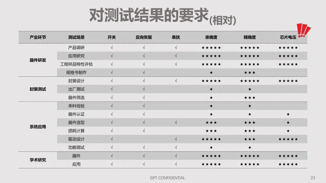

根据前面的分析,表格中给出了各产业环节中的不同测试场景需要进行的碳化硅器件动态特性测试项目及相对的要求高低,星号越多则要求越高。
在器件研发、功率模块设计以及学术研究时,非常关注动态特性的过程,对波形的形态和幅值斤斤计较,故要求最高,准确度和精准度的要求都是5颗星。而在出货测试和来料检验时,只要测试足够稳定、偏差很固定,测试结果在给定的范围内即可,其要求最低,精确度和精准度的要求都是1颗星。在使用SiC MOSFET时,串扰问题的影响非常大,则对其准确度的要求是5颗星。其他场景就不再一一列举了。

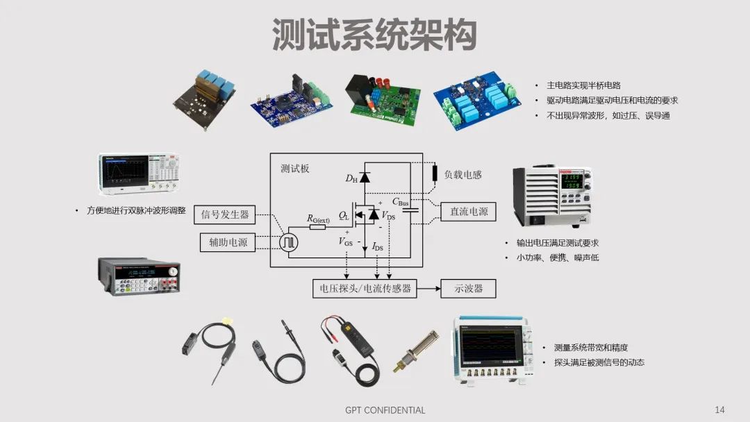

双脉冲测试系统的结构很简单,主要部件包括测试电路、负载电感、信号发生器、辅助电源、直流电源、示波器、电压探头以及电流传感器探头。测试技术的挑战最终都可以转化为对测试系统中各个部件的要求。测试电路的作用是向被测器件提供运行条件,确保其工作在正确的工况下。测试电路是否满足要求的评判标准是在确定测量环节无误和被测器件特性正常的情况下,测得波形不存在异常,如关断电压尖峰超过器件电压等级、器件误导通、出现不符合理论的震荡等等现象。
这就需要测试电路在以下几点进行优化:主功率回路电感需要尽量小,以免关断电压尖峰超过器件耐压值而导致器件损坏;驱动回路电感需要尽量小,以免发生不必要的驱动波形震荡;驱动电路需要能够方便地进行改变参数,其电流输出能力需要满足要求,同时需要考虑增加各类保护功能;负载电感需要做到电阻小、等效并联电容小;母线电容需要控制在合理范围内。
测量仪器的作用是获取被测器件上所关注的电压和电流波形。测量仪器是否满足要求的评判标准是在测试电路符合要求、被测器件特性正常、测量仪器使用方法正确的情况下,测量结果满足此时测试需求对测试结果的要求。因为是没有绝对真实值作为评判标准,只能通过正确选择仪器类型和指标,采用正确的使用方法和连接方式,尽量避免由测量仪器导致的偏差,同时通过分析波形的主要特征的合理性进行判断。
下边给出的波形说明了选择合适的测量仪器重要性。例如,测量电流时,使用罗氏线圈测得的波形相比于使用同轴电阻测得的波形,上升速度慢、幅值也偏低,这就是罗氏线圈的带宽过低,不能满足碳化硅高开关速度的需求。测量上桥臂器件驱动波形时,采用高压差分探头测得的结果呈现出欠阻尼和过阻尼的状态,只有采用光隔离探头才得到方波状驱动波形,这是由于光隔离探头具有更高的共模抑制比,适合测量含有高压高速跳变的共模电压的驱动波形。

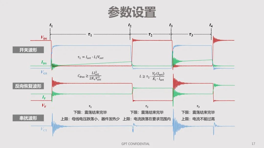

另外一个没有形成共识,但受到大家关注的就是双脉冲测试参数如何设定。不同规格的器件,测试条件不同,参数设定自然不同,但依然可以提出一些原则。
双脉冲型号宽度有第一脉宽τ1、第二脉宽τ3、脉冲间隔τ2。它们的时长下限都是需要满足波形震荡完全结束,以能够完整观测波形,且不影响接下来的动态过程。第一脉宽τ1的上限制约条件是母线电压跌落小,器件自发热少。脉冲间隔τ2的上限制约条件是电流跌落在要求范围内。第二脉宽τ3的上限制约条件是电流不会过高导致关断电压尖峰过高。
这里需要注意的是,第一脉宽τ1时长可由测试电流、负载电感、测试电压确定。母线电容的最小值由负载电感、测试电流、母线电压、允许的母线电压跌落比例确定。负载电感由脉冲间隔τ2、续流二极管压降、测试电流、允许的测量电流跌落比例确定。由此可见,第一脉宽τ1、脉冲间隔τ2、母线电容、负载电感、测试电压和电流之间是互相制约的,这也使得确定双脉冲测试参数的过程会比较复杂。

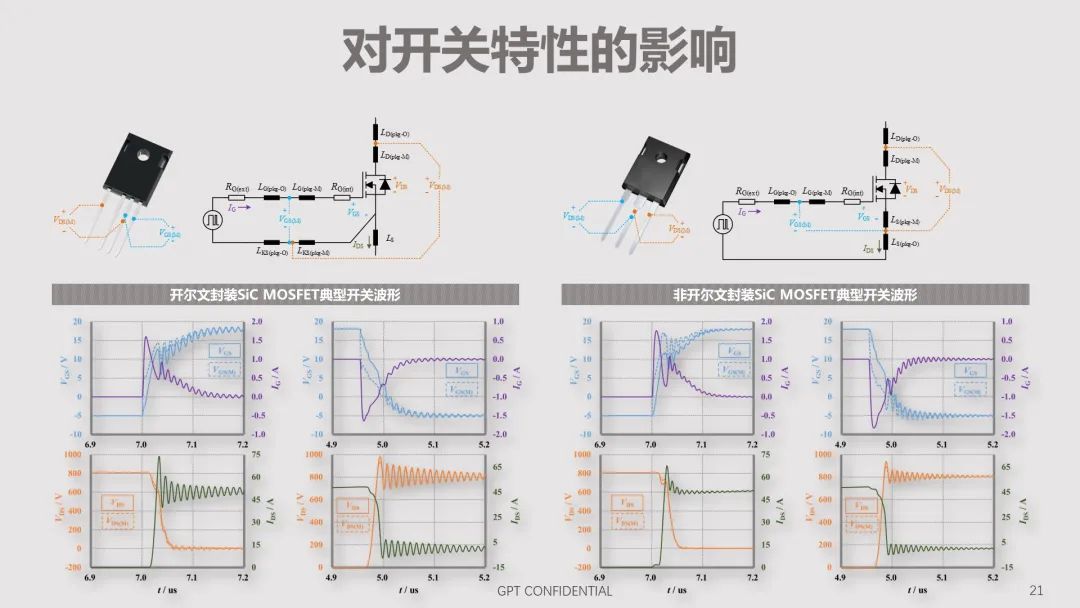

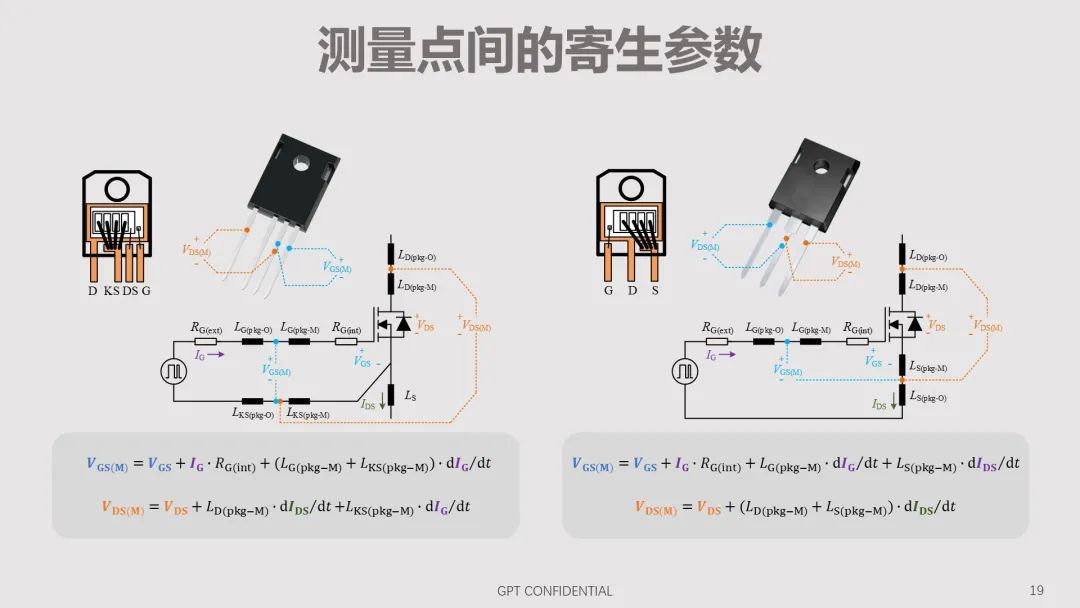

SiC MOSFEF分立器件最常见的封装形式是TO-247-4PIN和TO-247-3PIN,通过其内部结构图可以看出,两者的差异是TO-247-4PIN有一根专用于驱动的KS引脚,实现了主功率回路和驱动回路的解耦,而TO-247-3PIN是主功率回路和驱动回路共用S引脚。
在测量分立器件电压时,电压探头只能夹在引脚上,那么一部分引脚、bonding线、SiC MOSFET芯片内部栅极电阻都被包含进了电压测量点之间。我们通过下边的等效电路就可以看出它们的影响了。需要注意的是VGS是CGS的端电压,是用于做分析时实际所需要的驱动波形,是真正有用的信号,VGS(M)是我们能测得的结果,它们之间存在寄生参数,VDS和VDS(M)同理。而驱动电流IG、负载电流IDS会在这些寄生参数上产生压降,也被电压探头测得,与芯片上的真实信号相加,共同构成了测量结果。
可以很容易得到测量值与真实值之间的关系,如下边的公式所示。需要注意的是,TO-247-4PIN和TO-247-3PIN受寄生参数的影响的不同在于,TO-247-3PIN器件电压测量结果会受到IDS在S极封装寄生电感上产生的电压的影响,而TO-247-4PIN器件不会。其原因就是刚刚提到的两者结构上的差异。
对于功率模块,电压探头同样只能接在模块的端子上,不能直接接触芯片。这里有四个功率模块,打开其外壳可以观察到其内部结构。可以看到,从芯片到模块端子有金属走线和bonding线,距离端子越远的芯片,走线越长。另外,为了避免并联的芯片之间发生栅极震荡,会额外给每颗芯片单独增加一颗栅极电阻。以上这些电感和电阻上的电压也都会被计入测量结果中。
首先来看一下寄生参数对开关特性的影响。实线为芯片上真实值,虚线为测量结果,可以看到实线和虚线具有明显差异。
在开关过程之初,VGS虚线测量结果在一开始呈现几乎垂直变化,而不是CR充放电过程;在开通过程,当VGS虚线测量结果超过阈值电压时,仍然没有电流流过;在关断过程,当VGS虚线测量结果低于阈值电压,IDS仍然很高。这些都是与理论严重不符的,足以证明VGS虚线测量结果的错误。而对于TO-247-3PIN器件,VGS虚线测量结果出现一个向上的尖峰,使用过3PIN器件的工程师一定被这个尖峰折磨过,担心其影响器件栅极的安全。但这个尖峰并不存在于芯片上,是由于IDS快速上升在S极封装寄生电感上产生的电压的被误计入了。
由此可见,由于寄生参数的影响使得测得的波形偏离了真实的波形,如果基于错误的测量结果进行开关过程分析、损耗计算、安全判定,那就把会把我们带进沟里。

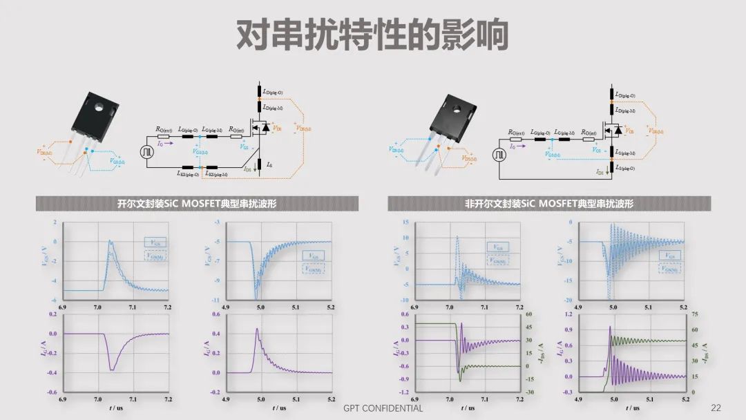

现在我们来看一下寄生参数对串扰特性的影响。对于TO-247-4PIN器件,VGS虚线测量结果总是低于VGS实线芯片真实值。也就是说,测量结果低估了串扰的严重程度。对于TO-247-3PIN器件,VGS虚线测量结果与VGS实线芯片真实值之间存在巨大偏差,存在非常夸张的震荡,按VGS虚线测量结果分析,既会发生桥臂直通,也会发生栅极击穿。
由此可见,由于寄生参数的影响,错误的测量会使我们对串扰情况做出误判,而TO-247-3PIN器件更为严重。这也是更加推荐使用TO-247-4PIN器件的原因,测得的开关和串扰波形与芯片真实值的偏差不会像TO-247-3PIN器件那么离谱。
