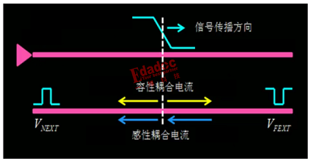

在开始仿真之前我们先简单的了解一下什么是串扰以及串扰是怎么形成的。如下图所示,当有信号传输的走线和相邻走之间间距较近时,有信号传输的走线会在相邻走线上引起噪声,这种现象称为串扰。
串扰形成的根本原因在于相邻走线之间存在耦合,如下图所示:

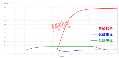

当信号在一走线上传输时,一部分能量会通过电场容性耦合和磁场感性耦合到相邻走线上,从而引起串扰噪声,并以耦合后产生串扰噪声方向的不同区分为近端串扰(VNEXT)和远端串扰(VFEXT)。如下图所示,以微带线为例,当传输信号为正跳变向前传输时,近端串扰会产生一个正跳变脉冲的串扰噪声,远端串扰则会产生一个负跳变脉冲的串扰噪声。而对于内层走线的串扰与微带线有所不同,内层走线的远端串扰几乎为0,这里关于串扰的详细机理就不再多做介绍了,感兴趣的朋友可以查找相关的资料进行更深入的了解。

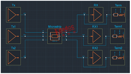

下面我们利用Sigrity中Sigrity Topology Explorer进行仿真验证。为了更好的体现不同模态下走线串扰对信号传输时延的影响,如下图所示,这里模拟了三条线长1000mil的相邻微带线A,B,C进行仿真。
其中,A和C作为干扰源信号,B作为被干扰信号,仿真验证对比下面三种工作状态下被干扰信号B的时延情况:

搭建仿真链路如下图所示:

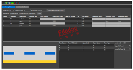

叠层设置如下图所示,其中线宽:5mil;线距:5mil。

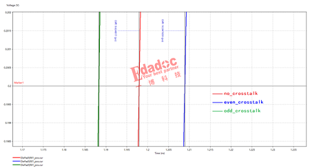

仿真结果:
even_crosstalk偶模工作状态下信号的传输时延比没有串扰no_crosstalk的工作状态下信号的传输时延慢了约10.9ps;
odd_crosstalk奇模工作状态下信号的传输时延比没有串扰no_crosstalk的工作状态下信号的传输时延快了约9.6ps。
那是什么造成这种传输的时延差异呢?相信大家心里已经有了答案,正是串扰造成的。这里我们根据前面对串扰的了解来进行分析造成该差异的原因。以没有串扰no_crosstalk的工作状态时延为参考,当信号处于even_crosstalk偶模工作状态时,干扰信号与被干扰信号同相跳变,使得干扰信号产生在被干扰信号上的远端串扰噪声与被干扰信号跳变方向相反,并叠加在被干扰信号上,致使被干扰信号的边沿跳变延迟到达,而当信号处于odd_crosstalk奇模工作状态时则与此相反,干扰信号产生在被干扰信号上的远端串扰噪声与被干扰信号跳变方向相同,并叠加在被干扰信号上,致使被干扰信号的边沿跳变提前到达。

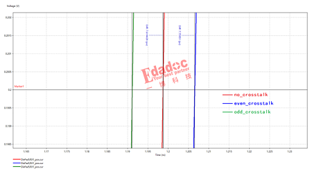

(1)其他条件不变,走线间距改成10mil,仿真结果如下图所示:
even_crosstalk偶模工作状态下信号的传输时延比没有串扰no_crosstalk的工作状态下信号的传输时延慢了约7.7ps;
odd_crosstalk奇模工作状态下信号的传输时延比没有串扰no_crosstalk的工作状态下信号的传输时延快了约7.6ps。

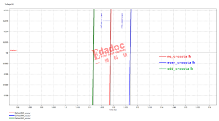

(2)其他条件不变,走线间距改成15mil,仿真结果如下图所示:
even_crosstalk偶模工作状态下信号的传输时延比没有串扰no_crosstalk的工作状态下信号的传输时延慢了约5.5ps;
odd_crosstalk奇模工作状态下信号的传输时延比没有串扰no_crosstalk的工作状态下信号的传输时延快了约5.4ps。
