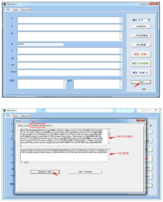

需要将公私钥进行解析后,以 16 进制数据按要求写入 LKT 芯片。在此需要借助一些转
换工具,解析步骤如下:
BASE64编码转换16进制
如要找出相应的RSA的密钥值需要先将BASE64编码转换成16进制格式数据。
打开 rsa_V3.4 软件(公司内部软件,用户可使用),如图一所示。在RSA”页面下选择“Tool”,进入图二界面。在上面的文本输入框中拷贝私钥的 Base64 编码,然后点击Base64—>HEX”按钮,下面的文本框中会显示转换后的 HEX 数据。下图中为私钥的转换,公钥转换类似。
转换后的私钥:

BASE64编码转换16进制,只能用这个 rsa_V3.4 软件吗?
发表于 2023-1-4 13:35:40 | 显示全部楼层
不是的,网上也有其他工具可以转换。
