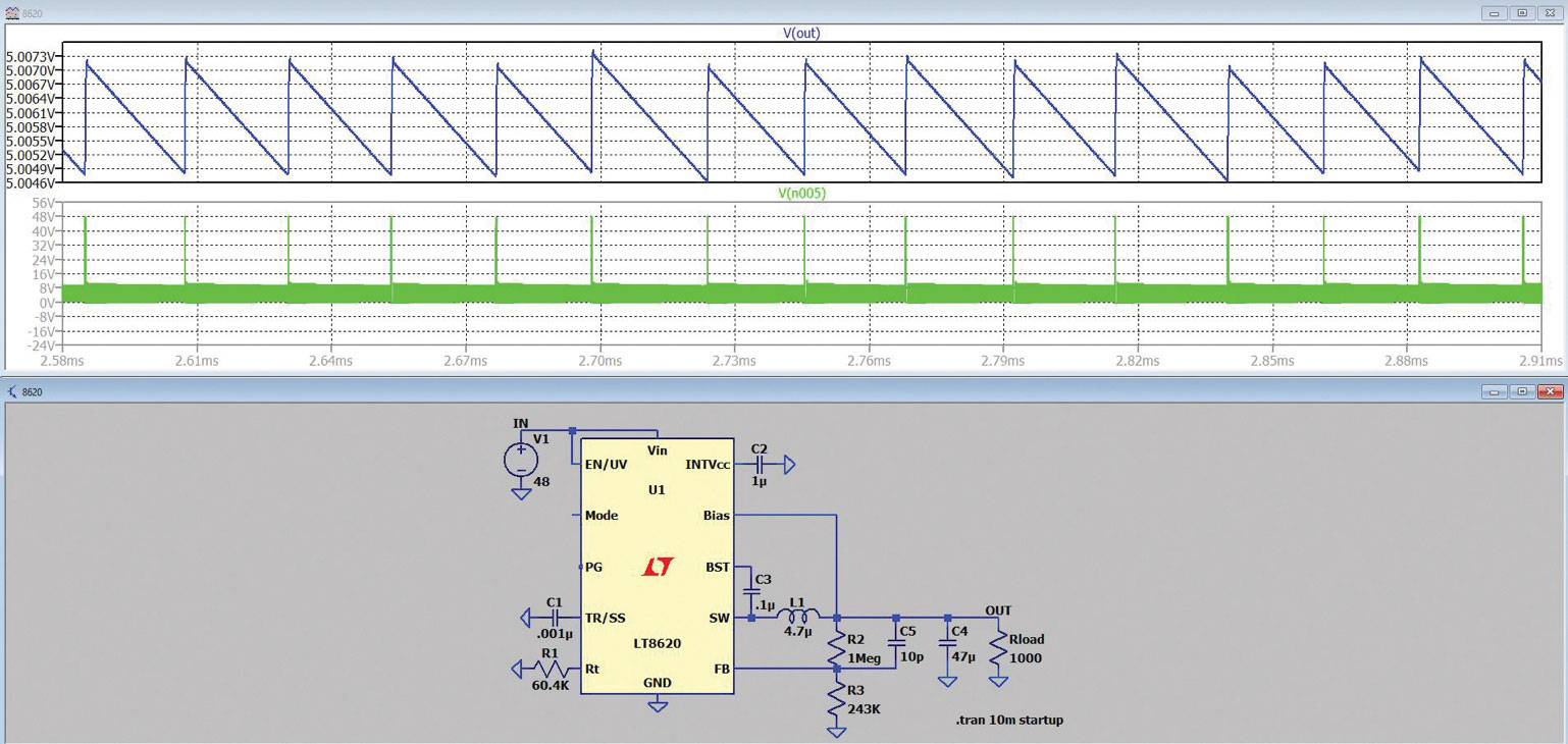

许多应用需要非常高的转换效率,即使在低输出负载下也是如此。如果所需的输出功率只有几mW,开关稳压器本身的供电电流是严重不成比例的。如果以百分比表示效率,这一点尤其明显。为了提高这些情况下的效率,开关稳压器IC通常会配置特殊的突发模式。图1显示在突发模式下,开关稳压器的电压随时间的变化。在切换到较长的暂停阶段之前,开关节点会开关一次。在这个暂停阶段,开关稳压器IC的许多功能进入睡眠模式,只需消耗极少量的电能。图1显示了开关节点电压、电感电流和输出电压。
图1.开关模式电源中的突发模式概念
在突发模式下工作时,输出电压的纹波更大。相比在正常工作条件下由开关频率设置的电压纹波,其频率要低得多。根据电压转换器IC和电路条件,在突发阶段操作时,通常会存在极少量的脉冲,例如,一个脉冲或大量脉冲。通常,在输出电压达到设定的上限阈值之前,会产生尽可能多的脉冲。之后会暂停一段时间,直到输出电压降到低于阈值下限。在这种情况下,在脉冲期间,仍然会按照选定的开关频率进行开关,但由突发阶段定义的更低的频率和暂停阶段也会出现在频谱中。

图2.使用ADI的LTspice,仿真处于突发模式下的LT8620降压型开关稳压器
