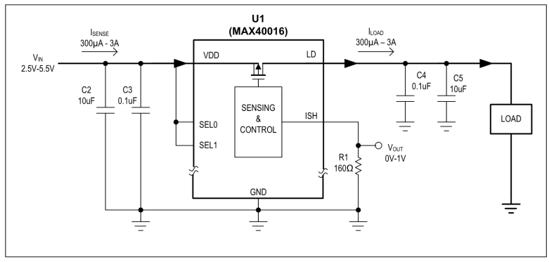

图1:带有集成电流检测元件的2.5V至5.5V电流检测系统
代替外部检流电阻, 在VDD输入和负载(LD)输出之间配置集成检测器件,能够测量100uA至3.3A的系统负载电流(ILOAD)。增益为1/500的内部增益块提供输出电流ISH,即 image008.gif 。在ISH电流输出和接地间连接一个160Ω电阻,可得到0V至1V的VISH电压输出。

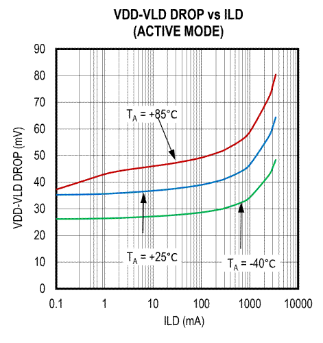

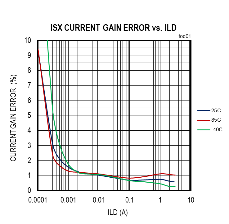

在负载电流为3A时,检测元件装置上VDD和LD之间的压降约为60mV(曲线图1),相当于仅有180mW的功耗,而在较低的电流值下,观察到的检测100μA范围的总误差在10%左右(曲线图2)。该方案在较高电流负载下功耗较小,在较低电流水平下仍能保持较好的误差预算,优于传统检测电路。因此,需要更大电流检测范围(最高可达3A)的应用可以从这个方案中受益。
曲线图1:内部检测元件上的压降与负载电流的关系
曲线图2:不同温度下ISH输出的增益误差与负载电流的关系

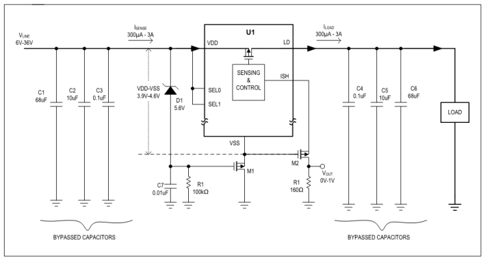

具有扩展线路/输入电压的无电阻检测方案

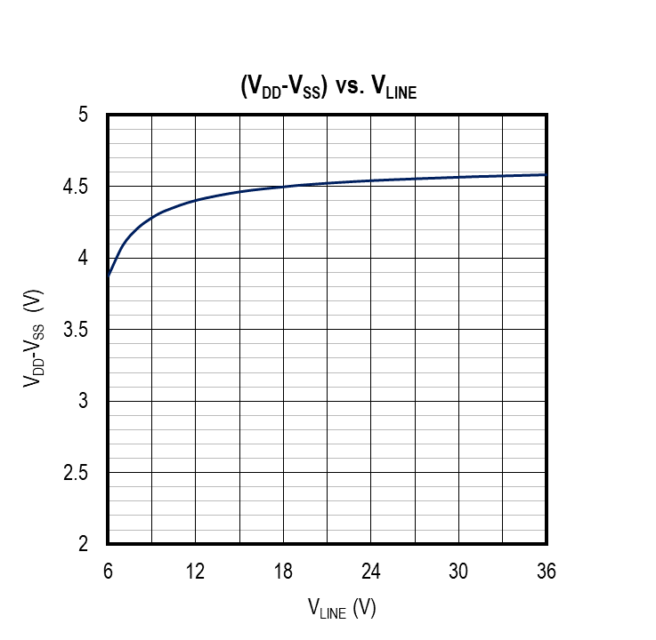

图2是图1的输入电压范围扩展,其中U1的电源电压现在可以接受更高的线路电压,可高达6V至36V。齐纳二极管(D1)将VDD和PFET(M1)栅极之间的电压维持在5.6V。高压线路的大部分被M1吸收,M1的源电压钳位在与VDD输入电压相差大约4V-4.5V的水平,从而将U1的工作电压(VDD-VSS)维持在正常工作范围内(曲线图3)。然后,这个M1的源电压为M2 PFET的栅极电压提供偏置。M2 PFET源电压处于VSS (U1) + VTH (M2)的水平,确保U1 ISH输出在可接受的电压水平内。ISH电流输出和R1相对于接地端产生0至1V的输出电压。
图2:带有集成电流检测元件的6V至36V电流检测系统
曲线图3:MAX40016电源电压(VDD-VSS)与VLINE的函数关系
