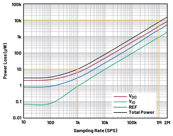

SAR-ADC的功能可分为两个阶段:数据采集阶段和转换阶段。基本上,在数据采集阶段,电流消耗很低。大多数SAR-ADC甚至会在转换间隙断电。转换阶段汲取的电流最多。功耗取决于转换率,并与采样速率成线性比例关系。对于针对慢速响应测量(即测量的量变化缓慢的测量,例如温度测量)的节能应用,应使用低转换率来保持电流汲取,从而降低损耗。图2显示了AD4003在不同采样速率下的功率损耗。在1kSPS时,功率损耗约为10μW;在1 MSPS时,已增加至10mW。
图2.AD4003中的功率损耗作为采样速率的一个函数
与这种慢速测量相比,Σ-Δ ADC具有过采样的优势,同时使用比输出速率高得多的内部振荡器频率。这使设计者能够将采样优化为速度较快、噪声性能较差;或者速度较低,而滤波、噪声整形(将噪声移至感兴趣测量区域之外的频带)及噪声性能较好。不过,这意味着与SAR-ADC相比,Σ-Δ ADC的功耗要高得多。许多Σ-Δ ADC的有效分辨率和无噪声分辨率均在其数据手册中有所提及,因此很容易比较权衡。
