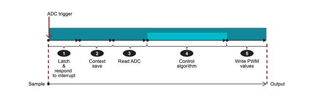

为了控制牵引电机的扭矩和速度,MCU 使用外设(ADC、PWM)和计算内核的组合来完成控制环路。随着转向 800V 系统,牵引逆变器也转向宽带隙半导体(例如 SiC),因为它们在 800V 时大大提高了效率和功率密度。为了实现 SiC 所需的更高开关频率,这种控制环路延迟成为优先事项。低延迟控制环路还使工程师能够以更高的转速运行电机,从而减小电机的尺寸和减轻重量。要了解并缩短控制环路延迟,您必须了解控制环路信号链及其各个阶段,如图 1 所示。
图 1:控制环路信号链
为获得出色的实时控制性能,您必须优化整个信号链,包括硬件和软件。从 ADC 采样(来自电机的输入)到写入 PWM(输出以控制电机)所花费的时间是实时控制性能的基本衡量标准。从 ADC 采样开始,逆变器系统需要准确快速的采样,即实现高采样率、至少 12 位分辨率和低转换时间。一旦可进行采样,它需要通过互连传输到处理器并由处理器读取,并优化的总线和内存访问架构缩短延迟。在处理器中,内核需要使用 FOC 算法根据电机的相电流、速度和位置计算下一个 PWM 步骤。
为了更大限度地减少计算时间,内核需要较高的时钟速率并且必须高效地执行特定数量的指令。此外,内核需要执行一系列指令类型,包括浮点、三角和整数数学指令。最后,内核再次使用低延迟路径将更新后的占空比写入 PWM 发生器。在 PWM 输出上应用死区补偿将防止在切换高侧和低侧 FET 时发生短路,最好在硬件级别应用以减少软件开销。
TI MCU 的牵引逆变器控制环路延迟低至 2.5μs,AM2634-Q1 的延迟小于 4μs。这种级别的控制环路延迟将面向包括 SiC 架构的未来设计,。

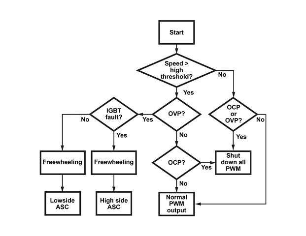

工程师面临的另一个挑战是在出现故障时能够快速将电机置于安全状态,例如续流。在 AM2634-Q1 器件中,故障通用输入(用于过流、过压或高速故障)会进入到创新的可编程实时单元 (PRU)。在 PRU 中执行的固件可以正确评估和响应故障类型并执行所需的 PWM 保护序列,如图 2 所示,然后根据需要直接将 PWM 置于安全状态。这些操作发生在短短 105ns 内。此外,由于固件是用户可进行编程的,因此工程师可以在必要时添加额外的自定义逻辑来满足他们的应用要求。
图 2:流程图显示了基于故障输入的 PWM 输出的预期保护行为
