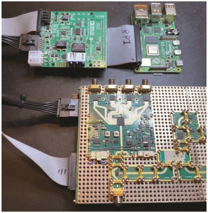

图1.一个完整的X-Microwave原型,包括电源和数字控制,由FMC-XMW桥接板、X-Microwave信号链和Raspberry Pi组成。
这就是ADI的X-Microwave提供的原型制作体验,它是一种模块化RF原型制作平台,不到一个小时就能轻松构建可修改的信号链,无需任何专用工具。这些信号链由X-Microwave模块(可连接的单IC RF板)组成,其生态系统中的器件支持高达60GHz的频率。RF连接处(即由六角螺钉固定的无焊触点)稳定且易于安装。与评估板相比,该信号链的供电和数字控制要容易得多,控制板需要一个12VDC电源,驱动器可以是Raspberry Pi、FPGA或您选择的其他驱动器。X-Microwave模块化设计可实现快速信号链编辑,大幅缩短调试时间,并使原型保持紧凑、干净和便携。

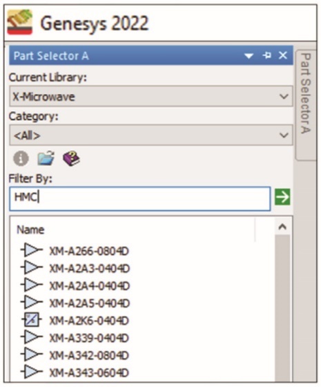

图6.Genesys器件选择器中的X-Microwave库示例,器件可通过RF IC产品型号搜索
一旦选定了器件,下一步便是对建议的信号链进行仿真。Keysight的Genesys®软件是一种RF仿真工具,内置了X-Microwave模型库。这些X-Microwave模型对RF X-Microwave模块进行了从测试接头到测试接头的仿真,无需去除走线,与去除走线的IC仿真相比,X-Microwave板的仿真精度更高。丰富的X-Microwave库为许多没有直接来自IC制造商的Genesys模型的器件提供了模型。

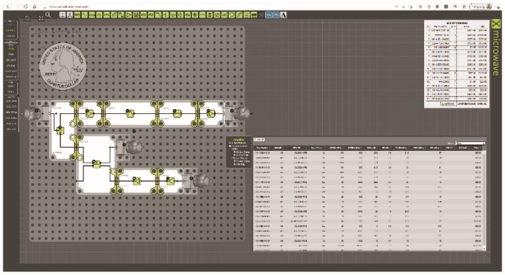

在Genesys中运行仿真并达到您满意的性能后,就可以使用X-Microwave的布局工具了——不需要一小时您就能完成整个RF布局(包括添加电源!)。该布局工具可以通过X-Microwave在线访问。RF工程师可以使用该布局工具来规划原型板上信号链中的X-Microwave模块的布局图。布置好RF模块后,只需单击一个按钮即可自动添加偏置和控制板。信号链中使用的所有器件都会在右上角的物料清单(BOM)中实时更新,其中还有一个Export CSV(导出为CSV)按钮。.csv文件包含一个BOM,当您准备好开始采购时,您可以将其发送给X-Microwave以获得正式报价。
图7.X-Microwave布局工具中的一个示例设计,显示了规划的信号链并突出展示了器件选择器和BOM功能。

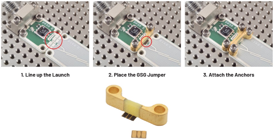

除了构成信号链所需的RF模块、偏置和控制板外,您还会注意到BOM上有几个额外的零件,这些零件是电气连接和机械安装上述模块所需要的。首先是原型板,它以两种尺寸销售——32 × 32和16 × 16,其中的32和16指的是X-Microwave网格单元或板上螺丝孔之间的间距。您还需要GSG跳线和锚点。GSG跳线是小型灵活的矩形电路,放置在相邻RF模块的测试接头上以形成RF连接。锚点在GSG跳线两端拧入,以将其固定到RF模块,并确保电气连接连续。

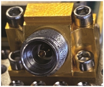

图8.X-Microwave探头,有2.92mm或1.85mm可选(图中所示为2.92mm)。
将外部RF信号源连接到信号链需要X-Microwave探头。根据所用的频率,有两种不同的探头可供选择:2.92mm和1.85mm。据称,2.92mm探头在50GHz范围内表现良好,而1.85mm探头在X-Microwave的67GHz测试上限之上仍能工作。您还需要螺钉以将所有东西安装到原型板上。总共有七种不同的螺钉长度可以使用,最短的用于安装偏置和控制板,最长的用于安装上方有盖片的X-Microwave板壁边缘。最后是连接所有部件的工具——1/16英寸内六角扳手用于拧紧螺钉,镊子用于将小物件放在小点上。一旦RF、偏置和控制模块到货,就可以按照您使用X-Microwave在线布局工具制作的布局图组装电路板了。
图9.GSG安置步骤(上)。GSG和锚点(下)。
现在,您只需要为电路板供电并接上数字控制就可以进行测试了。要将电源和数字控制连接到偏置和控制板,AD-FMCXMWBR1-EBZ 桥接板是不错的选择。 它提供多达8条GPIO线、2条完整的SPI总线(每条总线有8条片选线),以及2条完整的I2C总线。桥接板还提供两种不同的数字控制模式:(1) Raspberry Pi,直接连接到桥接板,用简单的几行Python脚本就能驱动信号链,或(2) FPGA,通过桥接板上的FMC连接器与X-Microwave信号链接口,支持在制作硬件原型的同时开发和测试接近量产的软件。连接到桥接板的单个12VDC电源为X-Microwave信号链提供七个不同的电压轨,其中三个可利用电位计进行调节。其他一些设置(包括桥接板电平转换器)可以通过跳线选择。最后,桥接板仅用两根线缆连接到X-Microwave原型,使得RF实验室工作台上完全不是杂乱无章的样子,这与通常状态——迷宫般的香蕉线缆和鳄鱼夹——形成鲜明对比。桥接板连接紧凑且干净的X-Microwave RF原型后,为数字控制和电源添加一个优雅的解决方案,使整体硬件解决方案尺寸最小化,非常便携,十分适合演示和旅行。展示X-Microwave原型所需的唯一额外设备是RF源和RF测量工具。
干净的实验室工作台和模块化生态系统使得调试更快速、更高效,达成量产遇到的麻烦更少,所需的工程设计时间更短。
