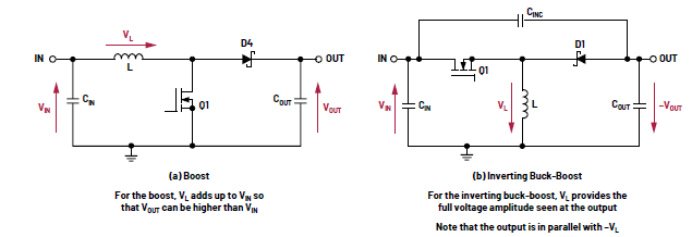

在升压拓扑中,电感位于输入和输出之间的路径中。因此,通过功率电感(VL)的电压会并入VIN,以提供所需的VOUT。但是,在反相降压-升压拓扑中,输出电压由VL提供。在这种情况下,功率电感必须为输出端提供更多电能,这就是|VOUT|更低时,占空比却已达到50%的原因。
图5.线圈位置对获得输出电压的影响

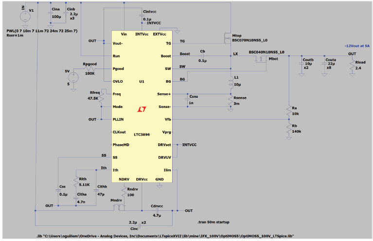

对于线圈电流纹波,可以使用LTspice来仿真相同的LTC3896电路,如图9所示,以得出更准确的值。在图10中,VIN = 7V和72V时,ΔIL分别等于约1.45A和3.5A,这与之前根据图7以及降低fSW和L获取的一阶近似值一致。请注意,图10所示的线圈电流在流向RSENSE时,被视为是正电流。
图9.使用LTspice仿真的LTC3896电路

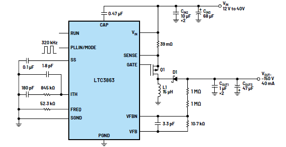

还好,这种挑战只存在于CCM情况下。在断续导通模式(DCM)下,IOUT(MAX)的30%至70%这种限制不再适用。无论如何,在IOUT(MAX) = 5A时,要一步将VIN = 12V转换为VOUT = -150V还是太过费力。在任何情况下,要进行这种电压转换时,需要的输出电流一般很低,表示采用DCM模式。例如,LTC3863数据手册最后一页所示的电路就是如此,如图11所示。
图11.LTC3863电路:VIN = 12V至40V,VOUT- = –150V,fSW = 320kHz
因为DC电流低,所以在这些情况下使用非同步控制器(例如LTC3863)就足以提供不错的效率。关于在DCM下的这种LTC3863设计,LTspice提供的LTC3863电路是一个不错的工具,可用于优化线圈选择。
