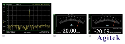

Figure1: (a)频谱仪(b)功率计(c)频谱仪的channel power测量选件
图1a是频谱仪的扫频,span=500kHz,fc=6G。信号的峰值功率(也是平均功率)为-20.08dBm。图1b是USB功率计测得的平均功率为-20.00dBm。图7c频谱仪的channel power测量选件测得的平均功率为-20.09dBm。频谱仪的channel power测量选件必须为其设置Occupied bandwidth,即设置被测信号的信道带宽。在图1c测量中,Occupied bandwidth设置为100kHz。但是连续波信号没有带宽,Occupied bandwidth可以设置为任何值。三个值相差在0.1dB以内,其中功率计具有最高的准确度或最低的测量不确定度。

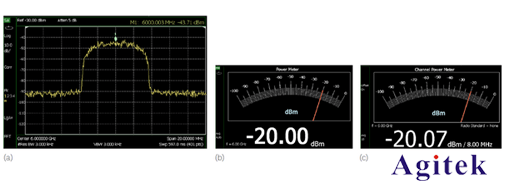

测量一个数字调制信号(32QAM)
用N5182B出一个32QAM调制,symbol rate=5M/s的信号。功率计得到的平均功率为-20.00dBm(图3b),频谱仪的channel power测量选件得到的平均功率为-20.07dBm(图3c)。
Figure3: (a)频谱仪(b)功率计(c)频谱仪的channel power测量选件
只要信号的功率电平和频率范围在功率计得传感器的能力范围内,功率计就能够得到带宽未知的信号的总功率。频谱仪的channel power测量选件的occupied bandwidth必须设置足够宽才能准确测量,因此可以使用频谱仪来测到未知信号的带宽,然后再将Occupied bandwidth设置到channel power测量选件来测试总功率。

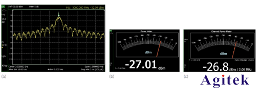

图4是脉冲信号的频谱测量和平均功率计测量示例,脉冲宽度为20μs,DF为20%。
Figure4: (a)频谱仪(b)功率计(c)频谱仪的channel power测量选件
图4a中的频谱仪显示了频率函数的典型“sin(x)/x”响应,频域边带是1MHz。功率计得到的是平均功率-27.01dBm。频谱仪的channel power测量选件得到的是平均功率为–26.8dBm(图4c)。
对于频谱仪channel power测量选件,Occupied bandwidth必须设置为3MHz及以上来抓大部分脉冲波形的边带。将Occupied bandwidth增加到3MHz以上不会改变测试结果。可以通过将power offset加7dB(10log(1/DF))来计算20%DF的此波形的峰值功率。

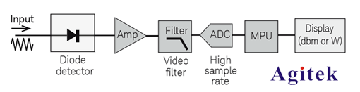

平均功率计的框图(见图5),峰值功率计与平均功率计的主要差别是峰值功率计的ADC具有更宽的带宽和更高的采样率,以抓到在脉冲和复杂调制波形中的快速时域跳变。
实际上,典型的峰值功率计会通过两条测量路径测量,分别测量平均功率和峰值功率。
Figure5: 简单的峰值功率计测量框图

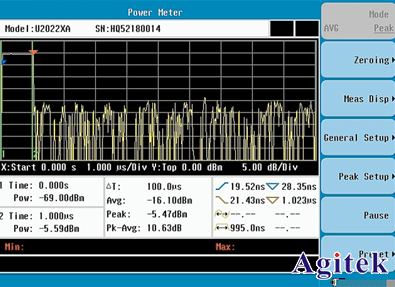

由于二极管检波器通常是宽带的,因此脉冲波形的快速变化包络会体现在二极管的输出波形中,通过对二极管输出电平进行转换和补偿即可得到瞬时功率。
在滤波器之后,峰值功率计的ADC以高达1G/s的速率对信号进行采样(Keysight 8990等峰值功率计),如此高的采样率用于抓二极管输出电平的时域形状,可以从中得到峰值功率、脉冲宽度、周期、上升时间和下降时间等信号特征,如图6。
Figure6: 峰值功率计测量脉冲信号
