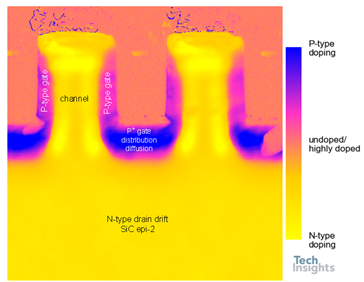

图2的扫描电子显微镜(SEM)横截面图像中可以看到UJ4C075018K4S的JFET阵列结构。图3中的SCM图像显示了相对掺杂以及沟槽侧壁底部和沿着沟槽侧壁的p型栅极接触。我们着重研究这一区域(特别是在沟槽底部)。

图3:UnitedSiC UJ4C075018K4S的扫描式电容显微镜(SCM)图像,详细显示了相对掺杂剂浓度

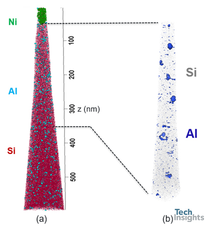

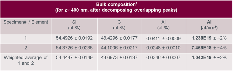

当前研究的目标是量化SiC JFET沟道中的p型掺杂剂,并且显现其在沟道中的3D分布。两次成功的APT实验分别收集了3400万和3700万个离子。确认p型掺杂剂是Al。在解决质量峰重叠后,可以在合理的误差范围内对每个样品中的Al含量进行定量,并得出1e-19 atoms/cm3的平均值(表1)。同一个表中还显示了每次实验测定的Si、C和Al含量。
表1:由APT确定的JFET门区成分
值得注意的是,APT重构揭示了Al在栅极区域内的极不均匀分布,这表明它与SiC中的晶体缺陷分离(图5)。这些缺陷可能是离子注入工艺的结果,每个这样的簇中的Al原子的数量包含大约1000个Al原子。正如人们所预料的,这种设备通道内的局部和随机不均匀组合不可取,因为它们可能增加设备性能的可变性,并最终降低可靠性。
图5:(a)基于SEM图像获得的分析体积的APT重建,显示在(b)具有Al > 0.35 的ROI内的等浓度表面, %, 突出显示了JFET栅极区内的富铝团簇。
