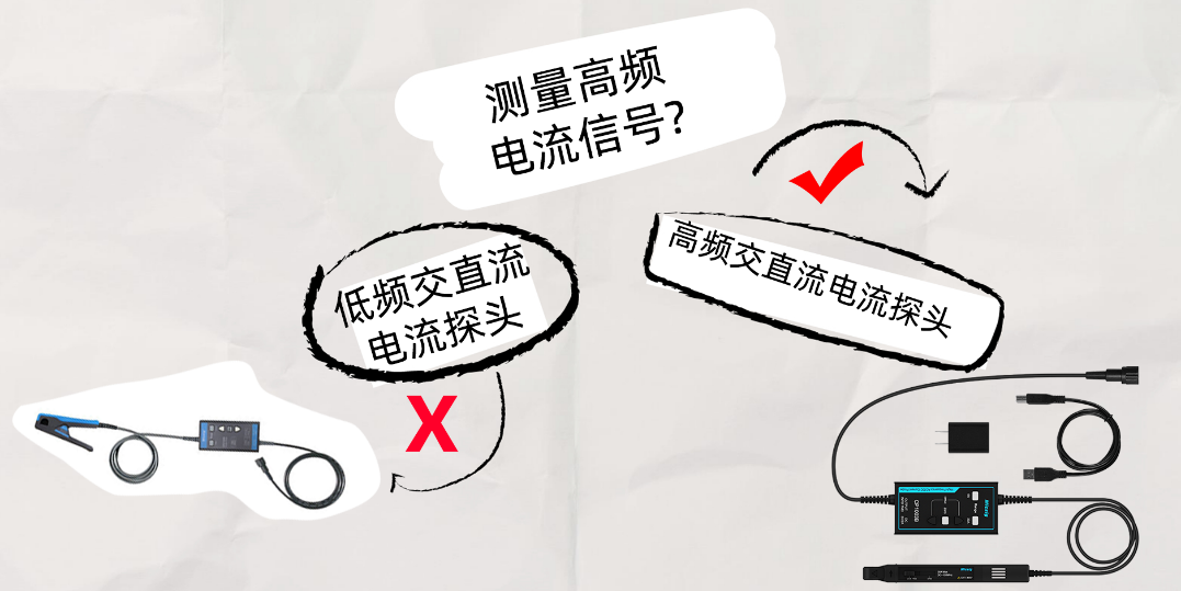

第二点要提到的是,并不是所有电流探头都能同时测量直流电和交流电。电流探头可分为AC电流探头和AC/DC电流探头。前者只能测量交流电,比如罗氏线圈;后者可以同时测量直流电与交流电,一般按可测信号频率还分为低频交直流电流探头和高频交直流电流探头。
由此可见,交直流电流探头的选择还和被测信号的频率有关。低频交直流电流探头只采用霍尔效应,属于开环式霍尔电流传感器,所以线性度差,精度差,对于高频信号无能为力。而高频交直流电流探头除了霍尔效应外,对高频信号的捕获采用了电磁感应原理,除了低频信号外,对高频信号也得心应手,并且精度相对更高,因此如果不考虑成本且被测电流大小都在需求范围内的话,高频交直流电流探头是最优解。
