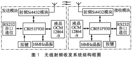

无线射频收发系统的结构框图如图1所示,由C8051F930单片机控制Si4432实现无线数据的收发。发送模块中的C8051F930将数据传送给Si4432进行编码处理,并以特定的格式经天线发送给接收模块。接收模块对接收到的射频信号放大、解调之后,再将数据送给主控制器 C8051F930进行相应的处理,如送液晶显示等。系统提供了按键和液晶(OCM12864-9)等人机交互界面,还留有RS232接口可以实现与PC 机通信。

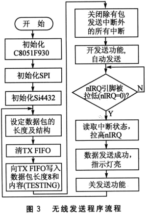

无线发送程序流程如图3所示。完成C8051F930、SPI和Si4432的初始化后,配置寄存器写入相应的初始化RF控制字。接下来,通过配置 Si4432的寄存器3eh来设置包的长度,通过SPI连续写寄存器7fh,往TX FIFO里写入需要发送的数据。然后打开“发送完中断允许”标志,将其他中断都禁止。当有数据包发送完时,引脚nIRQ会被拉低以产生一个低电平从而通知 C8051F930数据包已发送完毕。完成中断使能后,使能发送功能,数据开始发送。等待nIRQ引脚因中断产生而使电平拉低,当nIRQ引脚变为低时读取中断状态并拉高nIRQ,否则继续等待。如果数据发送成功,指示灯会变亮。一次数据发送成功后,进入下一次数据循环发送状态。

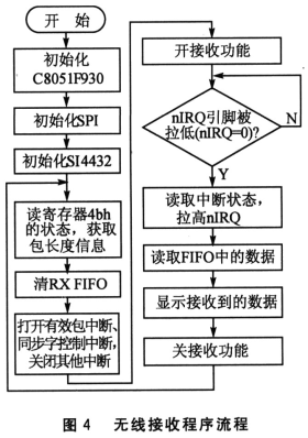

无线接收程序流程如图4所示。
程序完成C8051F930、SPI接口和Si4432的初始化后,配置寄存器写入相应的初始化RF控制字。通过访问寄存器7fh从RX FIFO中读取接收到的数据。相应的控制字设置好之后,若引脚nIRQ变成低电平,则表示Si4432准备好接收数据。完成这些初始化配置后,通过寄存器 4bh读取包长度信息。
然后,打开“有效包中断”和“同步字检测中断”,将其他中断都禁止。引脚nIRQ用来检测是否有有效包被检测到,若引脚nIRQ变为低电平,则表示有有效的数据包被检测到。本系统用Ox2DD4作为同步模式的标志码,接收模块通过检测这个同步字来同步接收数据。最后,使能接收功能,数据开始接收。等待nIRQ引脚因中断产生而使电平拉低,读取中断标志位复位nIRQ引脚,使nIRQ恢复至初始的高电平状态以准备下一次中断触发的检测。通过SPI读取 RX FIFO中的数据,将数据送至液晶OCM12864-9显示,之后进入下一次数据接收状态。

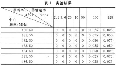

为验证本无线射频收发系统设计的可靠性,进行了7组“发射模块一接收模块”通信实验。在空旷地通信距离约为1 500 m时7组“发射模块一接收模块”分别工作在430.50 MHz、431.50 MHz、432.50 MHz等7个中心频率上,带宽均取112.8 kHz,频率偏移取士25 kHz,发送4 000个数据包,实验结果如表1所列。
从表1中可以看出,在传输速率较低时,误码率为0;在传输速率为100 kbps(或以上)时,有一定的误码,但误码率低于0.075%。因此,该无线射频收发系统具有传输距离远、穿墙能力强、通信误码率低的特点。
