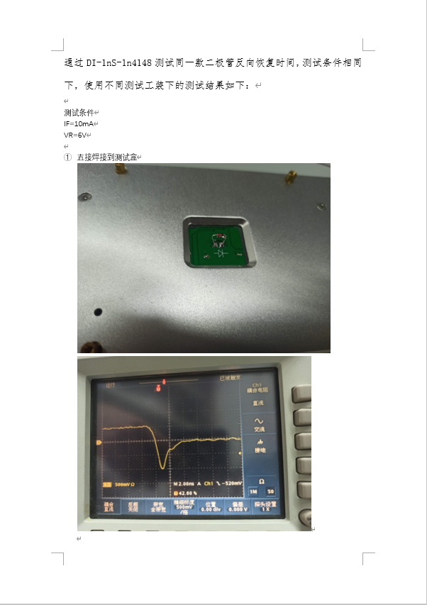

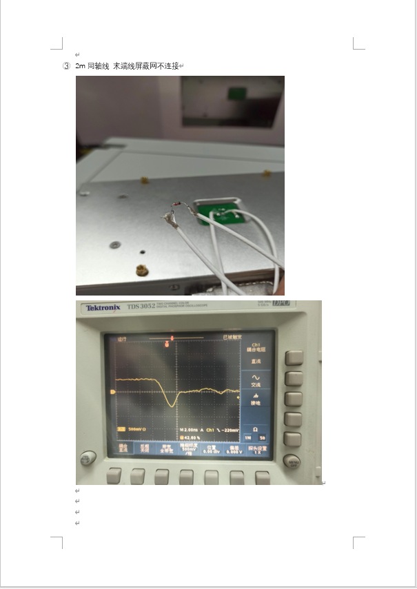

DI-1NS-4148-2m长同轴线测试
aikstech666
aikstech666
当前离线
积分
324
发表于 2022-11-21 11:05:28
显示全部楼层
阅读模式
贸泽电子有奖问答视频,回答正确发放10元微信红包
4148
通过DI-1nS-1n4148测试同一款
二极管
反向恢复时间,测试条件相同下,使用不同测试工装下的测试结果如下:
测试条件
IF=10mA
VR=6V
