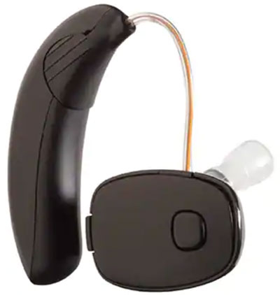

可充电的 PSAP,用于娱乐或低水平听力增强,具有可定制的低水平放大功能,通过减少或增加中高频率来帮助用户听得更清晰。这种放大器通常有放大复位和降噪电路,以减少反馈和背景噪音(图 1)。
图 1:像 PFY C350+ 这样的 PSAP 具有可提高清晰度的可定制、低电平放大功能。(图片来源:Health Products for You (HPFY) 网站)

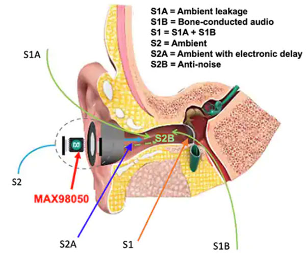

这个激活的 PSAP 有两种类型声音到达用户的耳膜。S1 是残留的用户语音环境泄漏 (S1A) 和骨传导 (S1B) 声音的叠加。对于 S1 来说,耳穿戴设备遮住了耳朵的开口,以阻止声音到达内部和逃出耳道之外(图 3)。
图 3:PSAP 中到达耳膜的三个声源:环境泄漏 (S1A)、骨传导 (S1B) 和经过处理的环境声 (S2A)。(图片来源:Maxim Integrated,由 Bonnie Baker 修改)
PSAP 的麦克风捕捉环境声音 (S2) ,DSP 对其进行处理,输出信号 (S2A) 通过音频换能器送入耳道。重要的是,音频处理链的设计产生了一个延迟。这三个声音汇集到用户的耳膜,产生了 PSAP 体验。

如上所述,增加增益和减少延迟可以减少传统 PSAP 系统中的梳状效应,从而减少其混响或回声。高级 PSAP 设备会用一个额外的低延迟数字滤波器取代延迟/增益组件,用于执行抗噪功能(图 6)。
图 6:在一个高级 PSAP 系统中,有四个声音到达耳膜:S1A、S1B、S2A 和 S2B。(图片来源:Maxim Integrated,由 Bonnie Baker 修改)
在图 6 中,MAX98050 低功耗、高性能的音频编解码器产生了反噪声 (S2B),与原来的无源环境声相互作用,形成新的声音。MAX98050 具有噪音消除和语音/环境增强功能,这些功能依赖于一个低功耗、低延迟的数字滤波器,确保 S2B 减少低频噪音。
