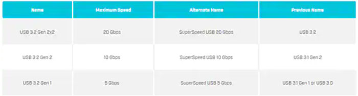

USB 3.2
2017 年 9 月推出的 USB 3.2 标准取代了 USB 3.0 和 3.1 标准的命名规则,同时增加了第三级数据能力,最高可达 20 Gbps。该标准被称为 USB 3.2 Gen 2x2,它充分利用了 USB Type-C® 连接器的双通道数据传输通道,可以在两个线对的每个方向上都达到 10 Gbps 传输速度。我们还经常看到 USB 3.2 标准下的两个低级标准被列为 USB 3.2 Gen 1x1 或 USB 3.2 Gen 2x1,这只是为所使用的数据线数量增加了背景。
为了进一步阐明,USB-IF 已经为每个低级标准更新了名称,其名称由已熟知的 SuperSpeed USB 名称后加数据传输极限速度构成。如下表 1 所示,这些替代名称如下:SuperSpeed USB 5 Gbps、SuperSpeed USB 10 Gbps 和 SuperSpeed USB 20 Gbps。
表 1:已定义的 USB 3.2 命名规则。(图片来源:CUI Devices)

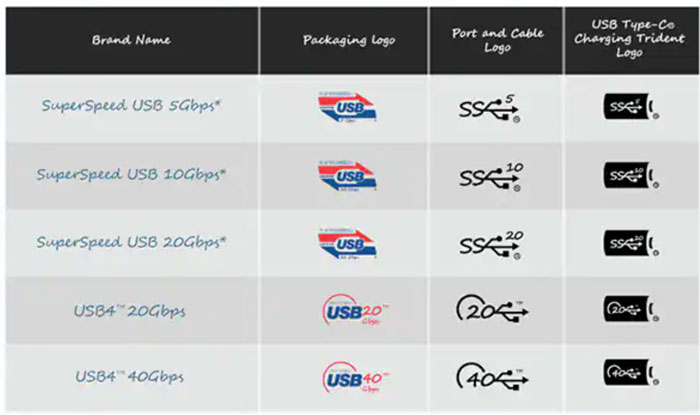

USB 4.0
基于 Thunderbolt 3 协议的 USB 4.0 于 2019 年 8 月发布,数据传输速度高达 40Gbps 并具有专门的视频传输方法。Power Delivery 3.1 标准还将 USB 的电源能力提高到 240 W。虽然从技术上讲,Power Delivery 标准和 USB 4.0 是分开的,但它们平行发展且经常同时出现。这两种最新标准只有通过实体 USB Type C 连接器的硬件功能才能得以充分利用。
USB-IF 还完善了 USB 4.0 命名规则,将其改为 USB4,且分为以下两级:
· USB4 20 Gbps(数据速度与其命名相符)
· USB4 40 Gbps(数据速度与其命名相符)
上文提及的 USB4 以及 USB 3.2 的每一级都有与之相关的新徽标出现在产品上,希望能消除市场上消费者的任何疑惑。然而,USB 标准的各种名称还是带来了一些麻烦,因为人们仍然经常按照旧的命名方法来称呼设备。
表 2:目前的 USB 命名规则及相应徽标(图片来源:CUI Devices)
