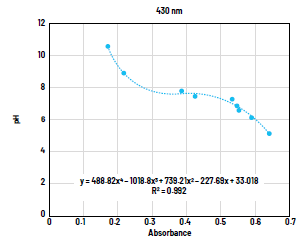

图5.430nm下的pH吸光度校准曲线
图6.615nm下的pH吸光度校准曲线
在每种情况下,绘出pH值与吸光度的关系图,以创建校准曲线。然后使用添加趋势线选项来得到曲线的方程,通过这些方程来确定未知样本的浓度。传感器输出是x变量,得到的y值是pH值。这项实验可以手动完成,也可以使用CN0503来进行这项实验。该固件采用两个五阶多项式INS1和INS2。将多项式保存之后,就可以选择INS1或INS2模式,这样会直接以所需的单位报告测量结果--在本例中是pH值。因此可以非常简单快速地获取未知样本的结果。
为了获取噪声值,在每个波长选择两个不同的数据点:一个较低的pH值和一个较高的pH值。由于在这种情况下,曲线拟合不呈线性,所以使用了两个点。对每个点重复实施测量会得出标准偏差,即表1中所示的噪声值,该值描述了测量精度,排除了样本制备期间的差异。
