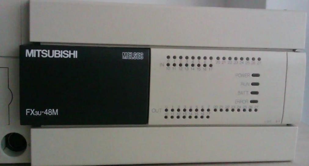

三菱PLC自带很多不同的指示灯,可以轻松反馈不同的运行状态,我们可以作为故障排查的参考。
1、电池故障(BATT LED灯亮)
当红色LED亮起时,意味着plc中锂电池的寿命快结束了(约剩一个月),需要尽快更换新的锂电池,避免PLC中的程序自动消失。若更换新锂电池后LED仍然亮着,则可能是CPU板有问题,需要和三菱售后联系。
2、程序故障(EPROR灯亮)
如果是因为三菱PLC内部混入导电性异物或受外部反常噪音的影响,导致CPU时空或运算周期超过200ms,则出现WDT错误。此时PLC全部输出变为OFF,可以断点复位。此外也要关注PLC的接地是否符合要求。
3、程序故障(EPROR灯闪烁)
当红色LED灯闪烁时,可能是程序回路不合理的情况、参数设置错误、存在干扰引导等,也可能是忘记设置定时器或计数器的常数。可以用手持写入器FX-20P-E检查D8004,然后根据D8004的内容检查D8060~D8069,查看是否有无干扰。
4、电源指示(POWER灯不亮)
主机开机时,绿色LED亮起。如果主机开机后指示灯不亮,需要确认电源接线情况,检查接触、负载、过电流灯情况。
接上电源后,此指示灯不良,需要拔掉24+端子的接线。如果指示灯正常亮,说明PLCDC负荷过大。不要使用24+端子的DC电源,使用另一个DC24V电源。如果24+端子接线拔掉后指示灯仍然不亮,可能是PLC内部保险丝熔断,需要更换保险丝,检查保险丝的原因。
