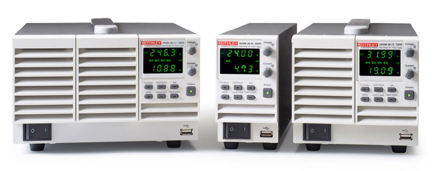

高压电源可以选择泰克吉时利的2260B-800-2直流电源。

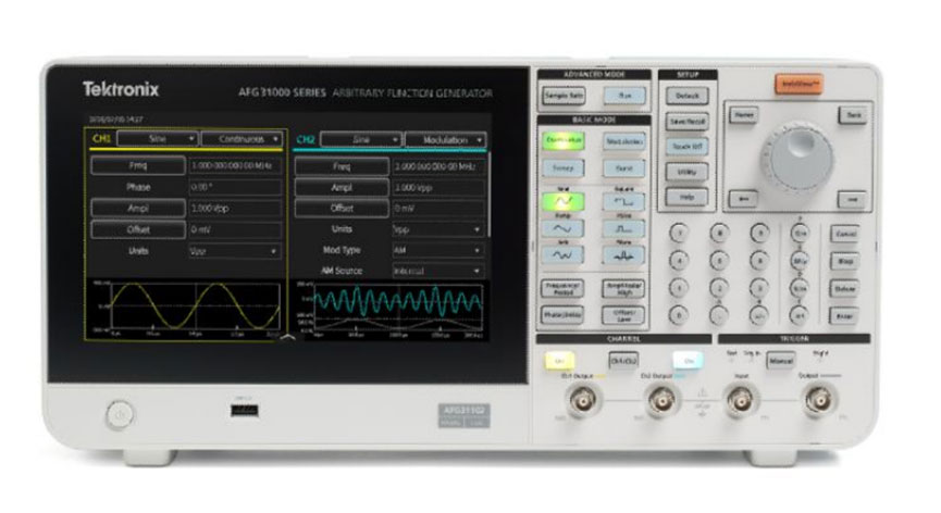

同时,在进行双脉冲测试时,需要不断根据测试条件调整双脉冲信号的脉宽和间隔,老式的信号发生器需要手动输入编辑波形或上位机编程来实现,十分不方便。针对这个问题,可以选择泰克科技的AFG31021(单通道)或AFG31022(双通道)信号发生器,其上搭载的双脉冲测试app可以快捷地实现双脉冲信号设置。
AFG31000系列任意波函数发生器,双脉冲测试app界面

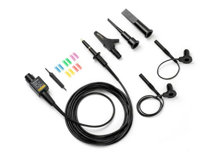

光隔离探头:带宽高可达1GHz,最小衰减比仅1倍,1GHz下CMRR高达-90dB,使用光隔离探头能够获得最准确的驱动电压波形,是现阶段测量上管驱动电压波形的最佳工具。
泰克光隔离探头TIVP
