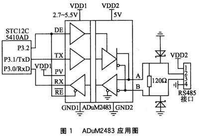

RS485总线节点由单片机STC12C5410AD、带隔离的RS485收发器ADuM2483、高速三极管等组成。其中,ADuM2483的应用图如图1所示。STC12C5410AD是宏晶科技生产的单时钟/机器周期(1T)单片机,是高速/低功耗/超强抗干扰的新一代8051单片机,指令代码完全兼容传统8051,但速度快8~12倍。其内部集成MAX810专用复位电路、4路PWM、通用全双工异步串行口(UART),可用定时器软件实现多串口;8路高速10位A/D转换,宽电压,不怕电源抖动,高抗静电(ESD保护),特别适用于强干扰场合。

ADuM2483包括1个3通道隔离器、1个带三态输出的差分驱动器和1个带三态输入的差分接收器。其1/8单位负载的接收器输入阻抗允许多达256个收发器接入总线,最高传输速率可达500 kbps;逻辑端兼容3 V/5 V工作电源,总线端5 V供电。
ADuM2483采用限摆率驱动器,较低摆率降低了不恰当的终端匹配和接头产生的误码。其接收输入具有真正的失效保护功能,当接收器输入为开路、短路、或空闲时,真正的失效保护可使接收器的输出逻辑变高。在上电过程中或接入一个已上电的底板时,其热插拔回路可消除由于对使能和差分接收器输入端的扰动而导致的错误数据。ADuM2483的驱动器具有短路电流限制,并可以通过热关断保护电路将驱动器输出置为高阻状态,防止过度的功率损耗。芯片封装采用易于使用的SOW16封装,工业级温度范围内无需任何分立元件就可实现RS485功能。其主要特点如下:

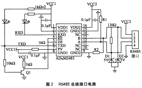

ADuM2483所隔离的两端有各自的电源和参考地。其中,逻辑端电压为2.7~5.5 V,可以实现低电压供电,从而进一步降低系统功耗;总线端5 V供电,本文设计的接口电路的逻辑端电压采用5 V供电。电源和参考地之间需接入0.1μF龟容,以滤除高频干扰。需要注意的是:图中,GND1与GND2是2个不同的参考地,否则将达不到隔离的效果。
ADuM2483独具的PV(Power-Valid)电源监控功能,可根据供电电源的稳定情况而开断芯片工作。为了避免GND1缓慢上电/掉电 (>100 μs/V)引起的A、B输出抖动情况,ADuM2483设计了PV引脚。当电平低于2.0 V时,此引脚为低,芯片不工作;高于2.3 V时,此引脚为高,芯片正常工作。D1与D2用来防止总线上的瞬变干扰。RS485总线接口电路如图2所示。

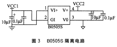

采用金升阳公司的B0505S隔离模块实现收发器两端电源与地完全隔离。其隔离电路如图3所示。

在设计RS485总线接口电路时充分考虑到了总线的延时问题,应用一个高速的NPN三极管控制实现RS485总线的零延时收发,如图2所示。
不发送数据时,逻辑端TXD信号为高电平。此时Q1导通,使RE/DE信号线上为低电平,ADuM2483接收允许。发送数据时,若TXD为低电平,Q1 关断,从而使RE/DE信号线上为高电平,发送允许,ADuM2483的输出端A、B上产生表示低电平的差分信号。当TXD为高电平时,Q1导通,使 RE/DE信号线上为低电平,ADuM2483的A、B端处于高阻态。此时靠电阻R1和R2的上拉和下拉作用,使总线上产生正的差分信号,从而将TXD的高电平信号送出。
由以上分析看出,在使用这个电路时,只要程序能保证不同时进行接收和发送的操作,即保证是半双工传送数据,则不必用软件控制RE/DE进行接收和发送的转换,可由硬件本身完成,从而提高了RS485总线接收、发送数据的高速率和高可靠性。
