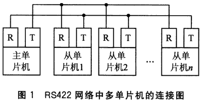

RS422网络中,多个单片机的连接如图1所示。这是一个典型的“一主多从”式结构:主单片机通过向从单片机发送命令,实现管理功能;从单片机主要执行具体的功能,比如数据采集、D/A转换输出等。为了使多个单片机能够同步工作,需要一种同步方式,所以从单片机不但要实现各自的具体功能,而且还要能够进行多个单片机的时钟同步。本方案设计了从单片机的几种工作状态。R和T分别表示R+、R-和T+、T-。

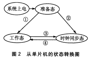

本文重点介绍系统时钟同步功能的实现,但是在实际应用过程中,该系统必定要实现其他的功能,比如数据采集、模拟量输出等。主单片机的作用是控制从单片机工作,所以要使从单片机具有不同的工作状态。本文设计了3种工作状态:准备态、时钟同步态、工作态。3种工作状态之间的相互转换过程如图2所示。图中,①代表主单片机向从单片机发送“工作”命令;②代表主单片机向从单片机发送“时钟同步”命令;③代表主单片机向从单片机发送“工作态向时钟同步态转换”命令;④代表主单片机向从单片机发送“时钟同步态向工作态转换”命令。
准备态是从单片机上电后的工作状态,当主单片机向某一从单片机发送“是否准备好”命令后,若从单片机回复“准备好”,则说明从设备已经处于准备好的状态,可以向时钟同步态和工作态进行转换。如果从单片机处于工作态,主单片机发送“工作态向时钟同步态转换”命令,则从时钟进入时钟同步态;如果从单片机处于时钟同步态,主单片机发送“时钟同步态向工作态转换”命令,则从单片机由时钟同步态转换到工作态。

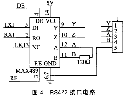

各个单片机采用RS422总线进行互联,形成一个“一主多从”的结构。RS422接口电路如图4所示。接口芯片采用Maxim公司的MAX489,其中 DI、RO连接在C8051F120单片机的串口上,用端子J将各个RS422的各路信号引出。
