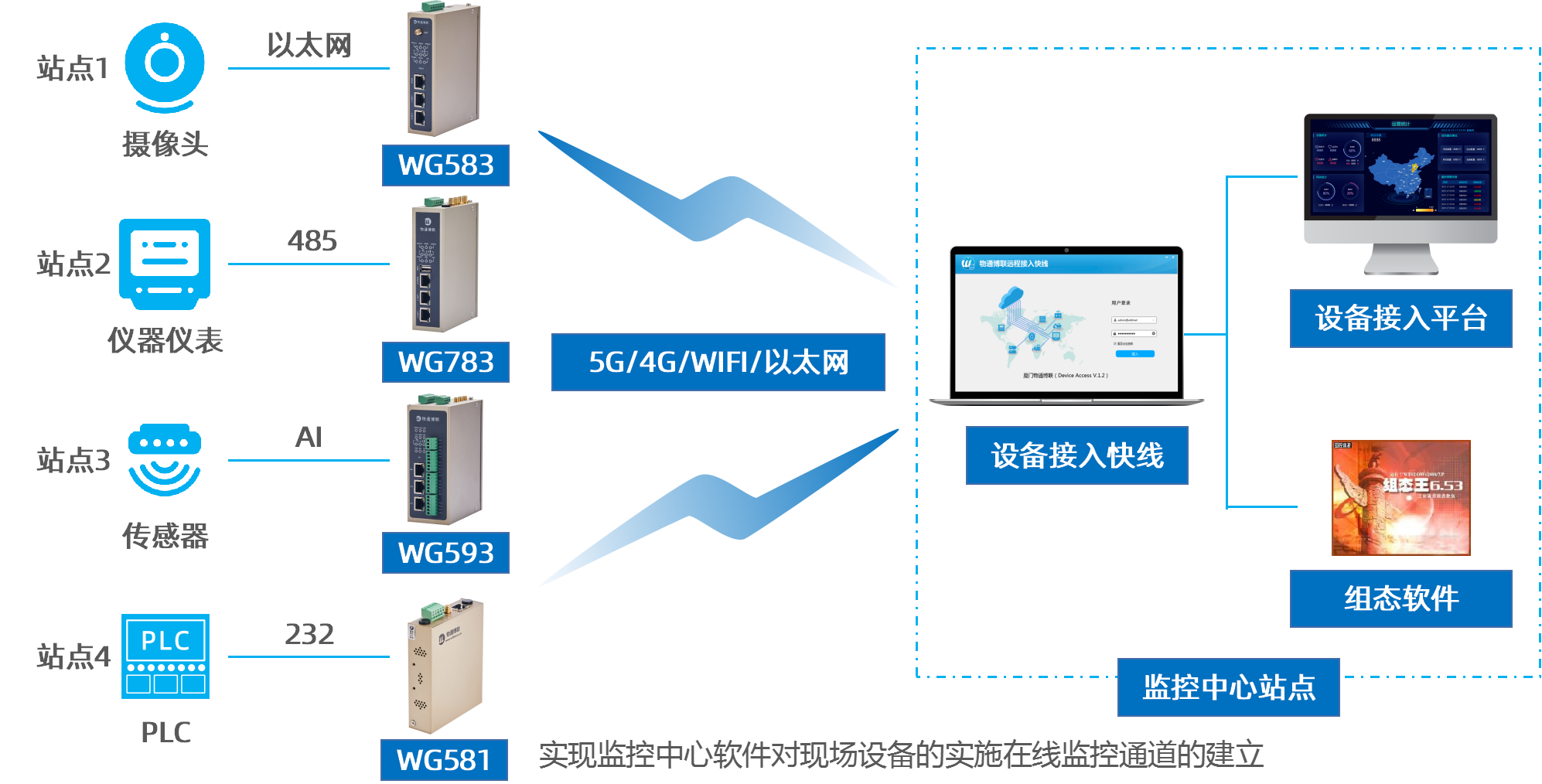

工业智能网关可以实现欧姆龙PLC的以太网Modbus通讯,既能进行欧姆龙PLC的协议解析数据采集,也能进行边缘计算后将数据上传到工业云组态,实现远程监控和远程维护。
系统结构如下:
1. 设备层:各种工业设备如PLC、仪器仪表、工业机器人都在工作中不断产生数据,关乎工会也生产的状态,需要对其进行数据采集,实现远程监控管理。
2. 网关层:通过现场轻松部署的工业网关,实现设备联网、协议解析、数据采集、边缘计算等等功能,可以让数据更有条理,保证数据的安全稳定采集传输。
3. 应用层:组态云平台可以提供生产流程的拟真通道,可以实现精确快速的定位。当故障或者事故发生时,就能及时快速的采取措施。
具体操作如下:
1. 运行远程快线客户端,登录账号,从列表中选取需要维护的网关,建立维护通道,过程中需要保证网络畅通。
2. 运行欧姆龙编程软件,点击文件-连接管理并添加项目名称与PLCIP地址,随后确定连接该项目。
3. 选择控制器-选择连接-连接项目。
4. 选择控制器-连接,可以看见欧姆龙PLC程序文件。
5. 选择控制器-切换动态显示,开启动态监控。
6. 选择控制器-传送,确定后等待下载完毕。
