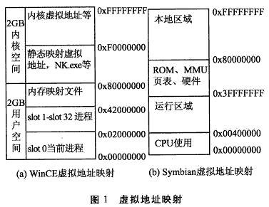

MMU一般将页面分成4 KB大小的页面。由于CPU不同,页面大小也可以是1 KB或其他大小。内核使用MMU,将物理内存映射到块的虚拟地址范围内。WinCE与Symbian的虚拟地址映射图如图1所示,其中WinCE内核表现为NK.exe进程。
在ARMv5中,最高层的页表有4 096个条目,每个条目4字节,因此整个目录就有16 KB。由于WinCE支持多种不同的CPU,CPU设计结构不同页目录也不同,但是计算方法与ARMv5类似。WinCE首先直接给每个进程分配一个不同的页表,在进程切换中直接将不同进程的页表写入MMU的基寄存器TTBR中来实现映射。而Sym-bian系统认为每个进程分配16 KB页表会造成内存的浪费,因此采用了另一种管理地址映射的方法。
该模型针对ARMv5结构设计,被称为移动内存模型。其核心思想是对每个进程都提供同样的虚拟地址空间,但是被保护的内存页面却不一样。在页面切换中,首先将原有进程的内存移出执行地址空间,使其在用户模式下不能访问。接着将新进程的数据移入执行地址,并使其可以访问。这一思想是在内存模型上层通过Chunk实现的。通过ARMv5中提供的页表访问权限和域概念,通过改变MMU中寄存器指向的域,达到进程间保护和内存映射。这种设计方法带来了内核层的低内存消耗,但是虽然在内核层的安全性和内存使用效率上有所改善,却对其他进程的运行带来一定影响。当映射到不同的虚拟地址空间,所有被修改的数据都要重新从主存中载入,并且缓存中的数据因为已经被丢弃,必须重新载入。因此,该模式下的进程上下文中很大一部分时间消耗在缓存的刷新上,一般情况下其速度是线程切换(同进程)的1/100左右。尽管采取了其他措施,但是没有从根本上改变运行时间。
在最新的ARMv6中,Symbian引入了多重内存模型。该模型兼容性更强,并可在主流处理器Intel x86和Re-nesas SuperH上使用。该模型建立在与设备和操作系统无关的基础上,利用ARMv6中的应用空间辨识器(ASID),并通过物理标记缓存技术保证了在虚拟地址和物理地址间多重映射的正确性,很好地解决了移动内存模型中的缓存刷新问题。
