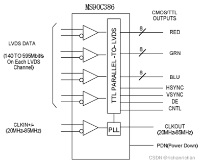

    MS90C386(B)芯片能够将 4 通道的低压差分信号(LVDS)转换成 28bit 的 TTL 数据。时钟通道经过锁相之后与数据通道并行输出。在时钟频率为 85MHz 时,24bit 的 RGB 数据、3bit 的 LCD 时序数据和1bit 的控制数据以 595Mbps 的速率在每个 LVDS 数据通道中传输。输入时钟频率为85MHz时,数据的传输速率为 297.5Mbytes/sec。此款芯片配合 MS90C385,是解决高带宽、高速 TTL 信号层面的电磁干扰和电缆长度问题的理想产品。
◇Pin to Pin替代:THC63LVDF84B、DS90C386、DTC34LF86L
◇MS90C386 与 MS90C386B仅版本差异,MS90C386B兼容MS90C386!
◇MS90C386功能框图

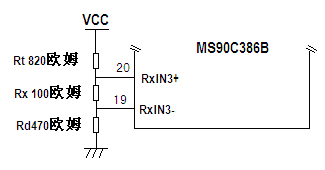

1.3、RGB666视频格式下,LVDS差分输入仅用3组:JEIDA、VESA格式下3Lane数据LVDS输入与RGB666输出对应引脚一致,具体参考上面图表“MS90C385B MS90C386B之JEIDA VESA模式引脚对应RGB数据表”即启用3Lane LVDS输入数据RxIN0±、RxIN1±、RxIN2±,对应引脚分别为10-9、12-11、16-15,还有1Lane输入时钟RxCLKIN±, 对应引脚18-17。
第4Lane LVDS RxIN3±不用(P20-P19),但需按以下电路连接:

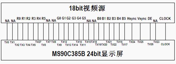

2.4、视频源为18bit(RGB666),而输出显示屏为24bit时:MS90C385B之TX0(P51)、TX1(P52)、TX7(P4) 、TX8(P6)、TX15(P15)、TX18(P19)悬空或接地,这是MS90C385B应用特殊点,切记!具体如下图所示:
