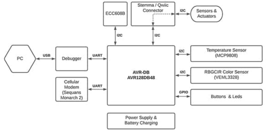

板载调试器 (PKOB nano) 为 Arduino IDE 提供全面编程支持。不需要任何外部工具,还可接入串行端口接口(串口转 USB 桥)和两个逻辑分析器通道(调试 GPIO)。AVR IoT Cellular Mini 板上的板载调试器在主机的 USB 子系统上显示为人机界面设备 (HID)。对于更大型的项目,此开发板的 Qwiic 和 Feather 兼容边缘连接器允许使用 Sparkfun 和 Adafruit 的各种扩展板轻松扩展(图 4)。
图 4:此 AVR 物联网开发板方框图显示,与主机的连接是通过调试器的 USB 链接,而应用 MCU 编程是通过调试器 UART 链接。请注意,应用 MCU 与蜂窝式调制解调器之间也是通过 UART 连接。(图片来源:Microchip Technology)
