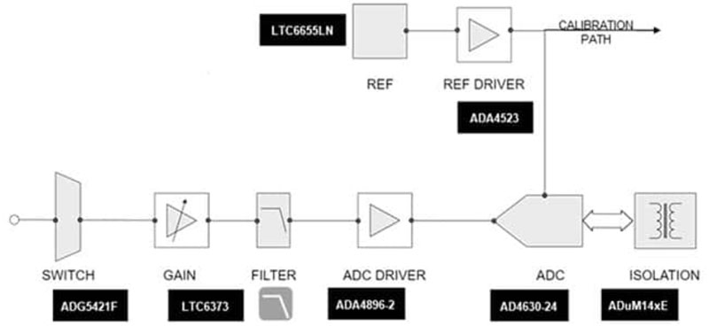

如果您正在开发超高精度的电路,并要对其进行优化以实现低延迟和快速建立,那么似乎就已拿到了电路设计行动指令。这时需要为这个高精度电路选择那些能够表现出低噪声、较高速度的元器件,以保证延时得到控制。图 1 就是适合这种类型电路的框图。它包含了许多通过隔离栅传递模拟信号的元器件。
图 1:一个具有低延迟测量值的自适应电压/电流测量信号链。(图片来源:Analog Devices)
鉴于这种方案的要求,市场上很快就出现了这种精密元器件细节说明。Analog Devices 的 ADG5421F 开关是一个具有 ±60 伏故障保护和检测能力的 11 欧姆 (Ω) RON、双刀单掷 (SPST) 开关。当两个输入之间的差值超过电源时,该器件就会识别出来,并产生一个错误信息。
增益级是 Analog Devices LTC6373,这是一个 36 伏的全差分、可编程增益仪表放大器。LTC6373 会将输入传感器信号增益放大至随后相应模数转换器 (ADC) 的电平。滤波器是一个单极分立电阻-电容 (R-C) 电路。这种滤波器执行抗混叠功能,以衰减较高频率的信号。
模数转换电路始于 Analog Devices ADA4896-2,这是一个双路、低功耗、轨至轨输出放大器。它充当 ADC 的激励放大器。接下来是 Analog Devices 的 AD4630-24 24 位、每秒 2 兆采样 (MSPS) 、双通道逐次逼近寄存器 (SAR) ADC,它能以零延迟的方式进行高精度转换。
ADC 的电压基准部分由 Analog Devices 的 LTC6655LN 和 Analog Devices 的 ADA4523-1BCPZ 组成,前者是一个具有 5 V 固定电压输出的串行电压基准,后者是一个零漂移放大器,在电压基准与 ADA4523 基准输入引脚之间形成一个缓冲。
最后,是 Analog Devices 的 ADuM14xE 数字隔离器,能对电路进行隔离和进一步保护。

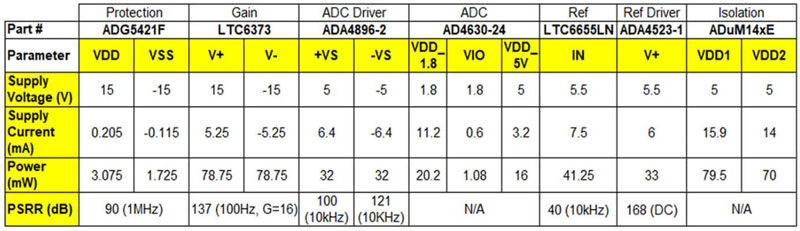

开关(或保护)和增益(或可编程仪表放大器)级需要更广泛的供电电压范围,如 ±15 伏,以便为输入传感器提供充足的信号范围。ADC 驱动器、基准、基准驱动器和隔离块需要平均电源范围,如 ±5 伏和 +5.5 伏,以适应信号要求。最后,ADC 与控制器的数字接口需要较低的电压,如 +1.8 伏,以保持低的整体功耗(表 1)。
表 1:各个设备功率要求。(表格来源:Analog Devices,由 Bonnie Baker 修改(针对电源))
根据表 1,有三个正的模拟电源(15 伏、5.5 伏和 5 伏),三个正的数字电源(5 伏、5 伏和 1.8 伏),以及两个负的模拟电源(-15 伏和 -5 伏)。表 1 中的数字指出了模拟和数字电源要求。ADA4896-2 在 PSRR 系统图中占主导地位,产生的静态功率为 487 毫瓦 (mW):在最佳性能下的最小功率。
