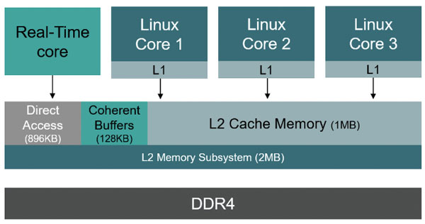

存储器分区支持实时Linux操作
除了 PolarFire SoC 的中等密度 FPGA 部分,Microchip 还实施了一种架构,可提供实时确定性多处理能力。要在多核系统上运行操作系统软件,MPU 制造商可以选择以下两种类型的多处理架构之一:
· 在对称多处理(SMP)中,所有内核将共享主存储器。SMP 中的内核是同质的,操作系统平等对待每个内核。这种架构使制造商能够通过添加相同的内核来提高单核器件的性能。
· 在非对称多处理(AMP)中,操作系统对内核的处理方式不同,它们不共享存储器和外设。这使得系统设计人员能够将某些类型的任务分配给一个内核,同时让另一个内核自由运行操作系统。
典型 SMP 架构的某些特性(例如分支预测和缓存未命中)使 SoC 无法确定性地运行。执行时间不一致且无法保证,因为每个内核都会受到周期性中断的影响。
相比之下,AMP 使用户能够切出一部分高速缓存,并将其保留供实时应用程序专用。PolarFire SoC 支持 SMP 和 AMP 模式,用户可以自由选择其中一种,甚至可以在现场更新期间更改模式。
一旦在 PolarFire SoC 中配置了 AMP 模式,实时应用程序就可以在其中一个应用程序内核上运行,这是一个已关闭分支预测的实时内核,如图 3 所示。
这种硬件结构支持实时功能的完全确定性操作以及 Linux 操作系统。此外,中断服务路由 (ISR) 的执行时间是确定性的,对于在基于 Arm Cortex-A 技术的等效四核微处理器上实现的 SMP 架构来说,这是无法实现的。
图 3:在 PolarFire SoC 的 AMP 架构中,实时功能直接访问 L2 高速缓存的专用部分(图片来源:Microchip)

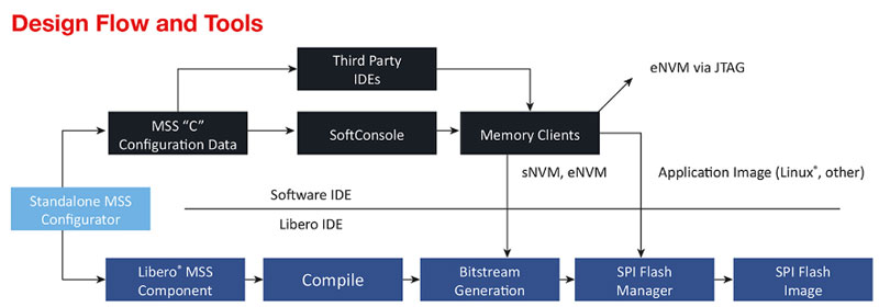

掌握混合FPGA/MPU系统设计
混合 FPGA/MPU SoC 提供了一种独特的能力,可以通过单个芯片满足某些类型的应用的要求。例如,基于机器学习模型同时执行本地推理、并实时控制安全关键电机运行的应用可以在 PolarFire SoC FPGA 中实现 AI 功能,并在多核处理器上实现安全关键型控制。
然而,FPGA 和 MPU 在同一芯片上的存在意味着系统设计团队必须在两个独立的设计环境中工作。两个 PolarFire SoC 工具链都输入到配置器中,该配置器生成:
· “软件”配置,用于初始化存储器映射的 C 数据结构,将在 SoftConsole® 集成开发环境 (IDE) 中使用
· “硬件”配置,即所谓的组件,将在 Libero FPGA IDE 中使用
两个 IDE 之间的交互如图 4 所示。
图 4:用于 FPGA 的 Libero IDE 和用于 MPU 的 SoftConsole IDE 之间的关系(图片来源:Microchip)
单独的工具也支持设计仿真:Renode 用于在多核处理器部分上运行的软件,ModelSim 用于 SoC 的 FPGA 部分。Microchip 还为调试将在 PolarFire SoC 上运行的复杂应用程序做好了准备。其片上调试机制通过 JTAG 接口与调试工具进行通信:
· 可以使用传统的 openOCD 调试器调试 C 代码
· FPGA 调试工具更加专业化,因为在组件中默认嵌入了调试机制,可以动态访问FPGA 矩阵的任何内部节点。专用工具 Smartdebug 使用此内部调试电路提供一种直观的方法来调试应用中基于 FPGA 的部分。
有趣的是,将应用程序移植到 RISC-V 环境的条件与在 Arm 环境中的条件相似。没有两个基于 Arm 内核的器件具有相同的存储器映射,同样地,没有两个基于 RISC-V 的系统将共享相同的存储器映射。因此,从一个 Arm 内核移植到另一个内核与从 Arm 内核移植到 RISC-V 内核的工作量原则上相同。
