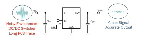

CMOS 图像传感器一般使用三个不同的供电轨,分别是模拟供电轨 (2.8 V AVDD)、接口供电轨(1.8 或 2.8 V DOVDD)和数字供电轨(1.2 或 1.8 V DVDD)。低压降 (LDO) 稳压器的输入引脚上有一个大旁路电容,可以稳定电源,帮助减少电压波动,从而改善图像传感器的噪声性能。电源抑制比 (PSRR) 衡量 LDO 抑制电源纹波引起的输入电压变化,或者阻断由其他开关稳压器导致的噪声的能力。具有低 PSRR 的 LDO 可能导致捕获的图像中出现不必要的水平纹波。在针对此应用设计具有足够高 PSRR 的 LDO 之前,可计算给定帧率所需的传感器行频。
图 3:正在进行稳压的 LDO
LDO 内部的反馈环路基本决定了工作频率低于 100 kHz 的系统的 PSRR。对于更高频率(高于 100 kHz)应用,仍取决于无源组件和 PCB 布局。因此,谨慎的 PCB 设计可以实现紧凑的电流环路,并降低寄生电感。普通 LDO 在高频率下 PSRR 较低。虽然这对标准摄像头来说不是问题,但更高分辨率 (50−200 MP) 和高帧率的图像传感器要求 LDO 在更低频率(最高 10 kHz)下的 PSRR 高于 90 dB,在更高频率 (1−3 MHz) 下高于 45 dB。
