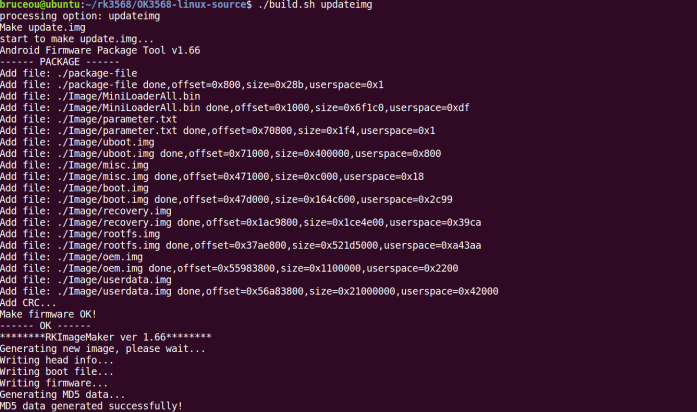

$./build.shupdateimg
添加图片注释,不超过 140 字(可选)

3. 合成update.img
然后源码目录以下命令即可:
[backcolor=rgba(18, 18, 18, 0.5)]​
编辑切换为居中
